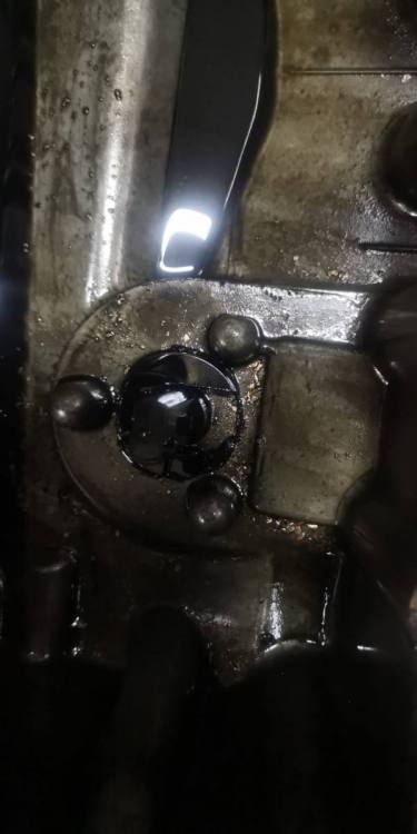

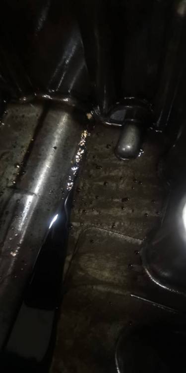

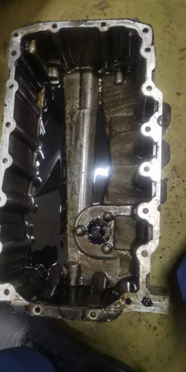

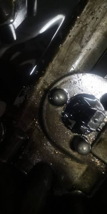

Inainte de revelion in timpul unei depasiri am vrut sa schimb treapta de viteza dintr-a 4 in a 5-a.In momentul cand am apasat ambreiajul motorul a inceput sa tremure puternic si sa scota un sunet cam si cum ar freca fier pe fier, am tras pe dreapta ,am oprit motorul, m-am uitat de scurgeri de ulei sau alte anomalii pe la motor nimic...pornesc motorul nu se mai auzea nimic si motorul mergea normal. Am pleacat si dupa ~100m a inceput sa fac la fel. Niciun martor aprins in bord, iar inainte de evenimet nu am avut nicio simptoma, sau cel putin nu am sesizat eu.
Chem platforma o duc la mecanic,mi-a zis din prima ca este problema de ungere, masina inca pornea dar avea simptomele mentionate mai sus. Dupa 2 zile ma suna si imi spune ca este axul de la pompa de la ulei si ca a gasit span in baie(atasat poze), insa altceva nu a verificat..  Schimbam axul, ulei-ul si filtru, tot parea in regula. Masina a stat cam 30 de minute pornita la relanti, motorl se auzea bine, parea ca totul s-a rezolvat(cat de cat).
Am plecat de la el, si nu merg 4km ca apar aceleasi simptome, insa de data asta dupa ce am tras pe dreapta motorul s-a oprit singur de tot si nu mai porneste deloc, e ca si cum nu ar mai avea baterie. SI la fel niciun martor aprins in bord.
Nu stiu exact care este cauza sau ce s-a inmplat deoarece inca nu am desfacut motorul(fiind dupa sarbatori, parte financiara nu este tocmai ok :) ).
Mecanicul mi-a zis ca ce-a mai buna varianta este sa iau alt motor. Insa am schimbat deja matorul vara trecuta, ianinte de al schimba  s-au aprins toti martori din bord de ziceai ca-i avion, rezultatul biela rupta,arbore cotit rupt, etc. Mecanicul de atunci mi-a zis ca a verificat pompa de ulei si totul este in parameteti,la motorul schimbat.
Acum sunt putin pesimist in ceea ce primeste alt mototr, pentru ca nu stiu exact ce cumpar.
Asa ca va intreb pe voi, merita refacerea unui motor cap-coada? si cam ce costuri ar implica?
Masian este un passat B6 din 2007,motor 2.0 tdi bmp , ~225000km primul motor, la al doilea nu stiu exact cat avea, eu am facut ~5000 cu el.
Multumesc anticipat
Imi cer scuze daca am incalcat vreo regula dar de 2 saptamani bat forumurile in lung si in lat :(
Modificat de benqbeni
La reparat asa de bine ca necesita inlocuire.?
Problema e ca nu stii care a fost problema si in urma interventiei pare ca sa gripat motorul.
P.S. Problema de la axul pompei NU face nici un fel zomot .
Baia de ulei NU trebuia montata pana nu se gasea si remedia sursa spanului
Modificat de EEXCALADE

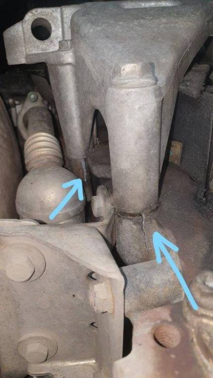

Salutare. In urma unui accident, eu fiind nevinovat, s-a rupt suportul alternatorului si am gasit minunea asta de fisura. Masina fiind la reprezentanta in TM, cei de aici au cerut inlocuire bloc, cei de la Allianz nici nu vor sa auda. Pentru ca nu am timp sa pierd vremea prin tribunale, o sa o iau in regie proprie, vinovatul a zis ca ma ajuta cu bani daca mai e nevoie. Se poate suda? Parca n-as prea vrea sa desfac motorul..
Modificat de ornitorincul
Asta cu opc ul dacă e pe persoana fizică s-ar putea sa meargă...
Sudura e cu cântec... Posibil sa meargă... Eu am lipit o tablă de 5mm tăiată pe contur după partea plana a blocului, cu cel mai smecher adeziv Loctite... Am preferat sa dau 300 pe adeziv decât sa desfac tigaia...
Cauta un motor... Eu găsisem la vreo 800 RON de pe Anglia cu 100k mile... Dar prea târziu, aveam deja vreo 3 4 luni de mers cu mașina refăcută...
Din cate stiu motor cu codul BMP pe Anglia nu este.
