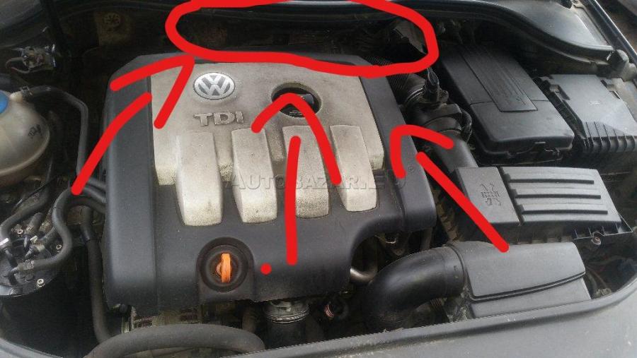

Salut, am si eu o problema cu un 2.0 BMP careia nu ii stiu cauza, poate ma poate ajuta cineva. Acum 3 saptamani i am schimbat ambreiajul pt ca era pe duca  si fix cu 2 zile inainte de programarea la service cand trebuia sa l schimb dupa un drum de 25 de km cand am ajuns acasa de sub capota iesea un fum albastrui cu miros de incins(ars). In prima faza am zis ca e de la ambreiaj pt ca asa cum am zis era pe duca si trebuia sa l schimb. Dupa 2 zile am plecat cu ea, totul okay, i am schimbakit ul de ambreiaj si niciun semn de fum dupa asta, am zis ca s a rezolvat si ca ambreiajul a fost de vina. Dupa cateva zile insa, tot asa dupa un drum scurt acelasi fum, acelasi miros. Iar treaba asta s a mai repetat de 2 ori de atunci si nu mi pot da seama care e cauza. Cam de fiecare data cand am patit asta am mers la viteza de autostrada 130-140,  dar nu agresiv, au fost dati in care am mers f agresiv si atunci nici o urma de acest fum...De fiecare data am simtit fumul deoarece mi l baga in habitaclu, asa ca am oprit si am lasat o pornita 10-15 min iar apoi o opream iar fumul disparea. Ma poate ajuta cineva cu o idee, de ce si care ar putea fi cauza ? o sa atasez o poza cu zona din care iese fumul
Multumeeesc
Verifica racordul flexibil de după dpf.
Verzi si racitorul de gaze
okay, o sa incerc sa verific dar nu prea stiui care sunt acelea. O sa vad ce si cum si revin cu feedback

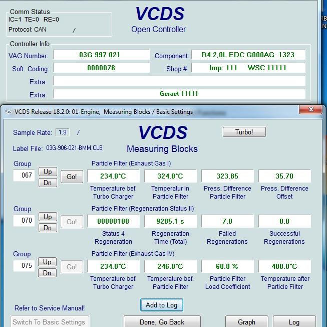

postez si eu aici in speranta ca mai pot face ceva cu DPF-ul. Masina in cauza un 2.0 TDI BMP, 140CP, DSG, an fabr  2006 . De ceva timp a in ceput sa imi apara in bord spirala de buji. Dupa o scanare cu vcds-ul mi-a semnalat eroarea cu senzorul G450 (signal to high). L-am inlocuit si aprox 10.000 km nu am mai avut nici o problema. De cateva zile mi-a aparut din nou aceeasi eroare si am inlocuit din nou senzorul G450 sperand sa fie * alta piesa de calitate * care a cedat, DAR dupa inlocuire perioada in care  a disparut eroarea a fost mult mai mica, cred ca nici 300km, au aparut si alte erori legate de regenerarea filtrului de particule, am ajuns in situatia in care am facut vreo 2 regenerari fortate (resusind sa il cobor de la 45% la 9% grad de incarcare), pana astazi cand nu mai reusesc sa il regenerez fortat. Pe diagnoza masina incearca sa il regenereze automat dar nu reuseste astfel acum are 7 regenerari esuate. Am observat ca toti cand ati schimbat G450-ul aveti valori mici la diferenta de presiune in filtrul de particule, pe cand la mine apare o valoare colosala de 323 in mers cat si la relatiu.
Atasez un log cand incercam o regenerare:
Address 01: Engine  (03G 997 021 )
19:23:54 Group 067: Particle Filter (Exhaust Gas I)
  234.0°C  Temperature bef. Turbo Charger
  354.0°C  Temperatur in Particle Filter
  323.85  Press. Difference Particle Filter
  35.70  Press. Difference Offset
19:23:54 Group 070: Particle Filter (Regeneration Status II)
  00000100  Status 4 Regeneration
  9285.1 s  Regeneration Time (Total)
  7.0  Failed Regenerations
  0.0  Successful Regenerations
19:23:54 Group 075: Particle Filter (Exhaust Gas IV)
  258.0°C  Temperature bef. Particle Filter
  60.0 %  Particle Filter Load Coefficient
  450.0°C  Temperature after Particle Filter
Ce parere aveti, este prea plin filtrul de particule? Am observat ca se umple foarte foarte repede, undeva in 200-300 km .
Am mai avut urmatoarea problema cu ea: la rece dupa ce porneam motorul care trepida 2-3 sec, apoi mergea ok, la iesirea pe strada scotea un fum albastrui spre gri doar o perioada scurta de timp, ca si cand ar arde ceva depuneri sau pe undeva ar avea o scapare de ulei spre evacuare, toata treaba asta pana pe la temp de 70 grade apoi nu mai scotea gram de fum. Am descoperit nivelul ridicat de ulei, in care era si motorina. Am dus injectoarele la testat si le-am montat inapoi cu o-ring si saibe noi, valorile de corectie sunt undeva intre 0.85 - 1. De atunci am rezolvat treaba cu nivelul de ulei dar chestia cu fumul la rece nu a disparut .
VA rog daca are cineva o ideea ce as mai putea face. Multumesc anticipat
Ai o problema la motor(fumul albastru) care infunda dpf-ul.
Remediaza problema inainte sa colmatezi dpf-ul

De unde ar putea sa provina fumul? Daca o las cateva ore doar sa se raceasca motorul si apa nu scoate absolut nimic, dar daca ramane o zi sau doua apoi scoate. E al doilea Passat cu aceeasi problema pe care am ghinionul sa il detin. Are vreo legatura pornirea intrerupta/sacadata la rece? De pornit porneste la sfert dar cu 2 sec de intrerupere pana isi atinge turatia necesara.
Imposibil de ghicit din spatele tastaturii
