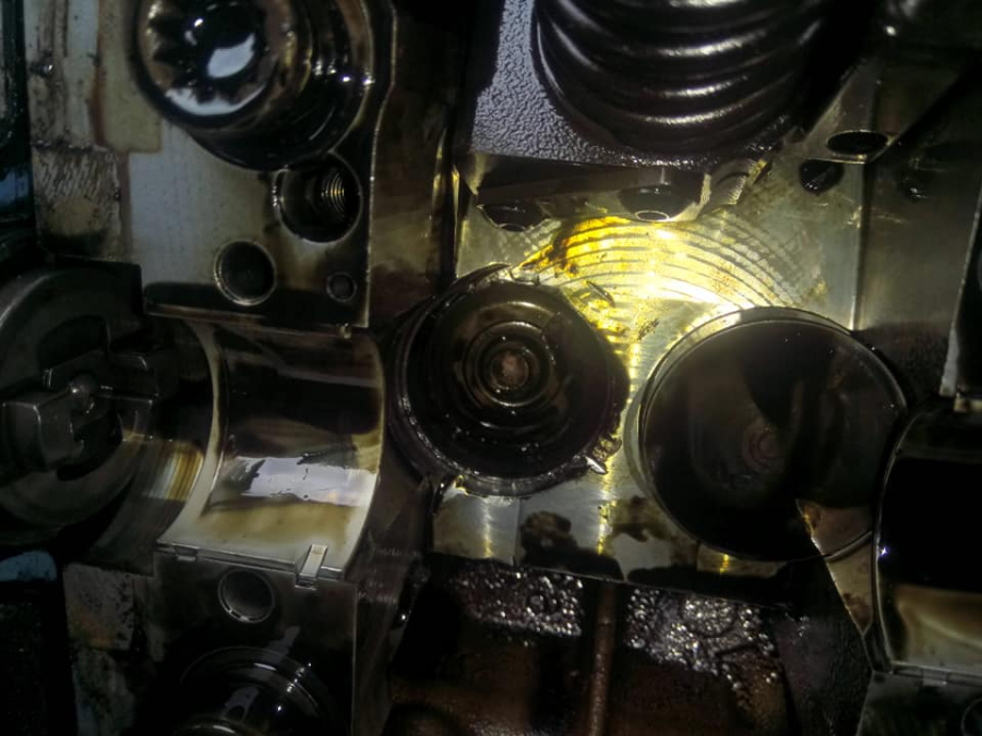

si totusi e mai bine sa previi decat sa tratezi,poza e preluata,....chiulasa e distrusa din cauza unui tachet spart
Modificat de ionut10a
