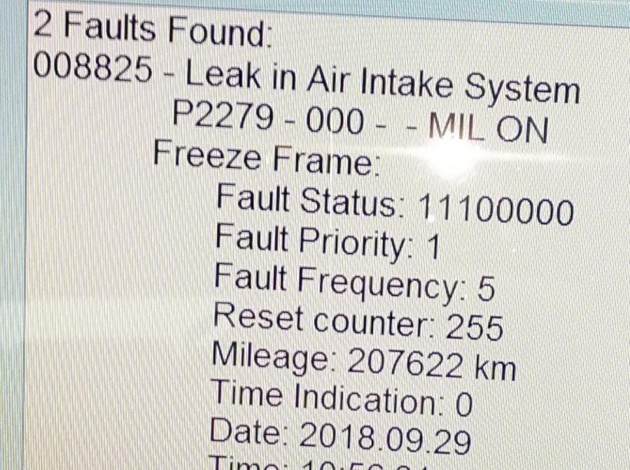

Mai nou se aprinde bujia si nu mai trage... Am pus-o pe tester si mi a dat o eroare pe aer...

Atasez o poza:

S-a rezolvat!!!
Exact furtunu/cotu de 90grd care iese din turbina si intra in teava de plastic era spart...
La inceput fasaia incet, apoi dupa ce s-a largit gaura a inceput sa fasaie din ce in ce mai tare si sa-mi de eroare.
Am inlocuit cotu respecriv cu unu din dezmembrari (100 lei). N-am avut de unde sa gasesc duminica!
M-am uitat la unix preturi intre 300-500 lei after market! Cred ca il las pe asta din dezmembrari... :)))
Ia varianta ca în poză cu colier, nu ambutisat... Eu mi-am luat o... Se taie la ambutisare...
