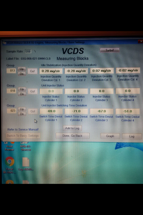

Am facut un log la injectoare, cum vi se par valorile?
Valorile sunt ok . Volant bate la rece ?
Umpic da.
Cu toate ca a fost schimbată in urma cu vreo 20000 km.
Sa fie asta cauza?
volant bate la ralanti la rece si in mers in zona de cuplu,1800-2000 de ture
trebuia sa faci printscreen si pe grupurile 1 ,4 si 15
