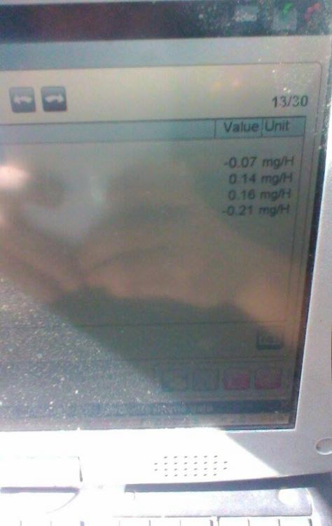

Pune un print screen cu grupurile 3 si 13 din measuring blocks cu motorul cald.
Cel mă bine sa facă și un BS pe 03...e posibil ca egr sa nu lucreze cum trebui ....la accelerație bruște el ar trebui sa se închidă ...Dacă rămâne deschis apar acele pierderi de putere de care vorbește .
Problema cu peirderea de putere a venit o data cu acele rateuri. Mecanicul care a mers cu masina a zis :"sigur e simptom de injector". sugerand schimbarea injectoarelor. Am o poza din grup 13(imi cer scuze pentru calite).
Dacă ne luam după ce se vede acolo sigur nu e injector ul...
