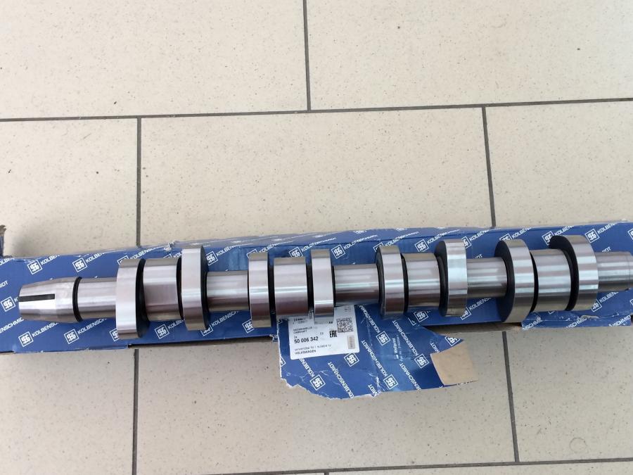

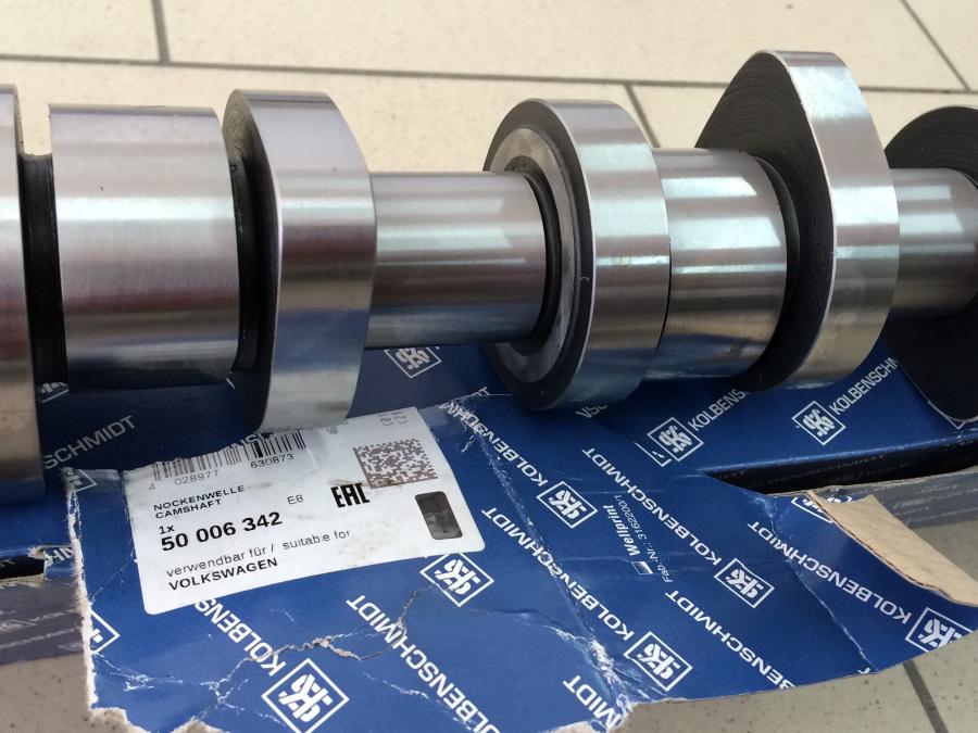

Axa came de calitate pentru BMP
Producatorul e scris pe cutie ( KOLBENSCHMIDT ) pret aprox 1100 ron
Ax foarte bine lucrat. Montat pe motorul respectiv suna si merge bine
