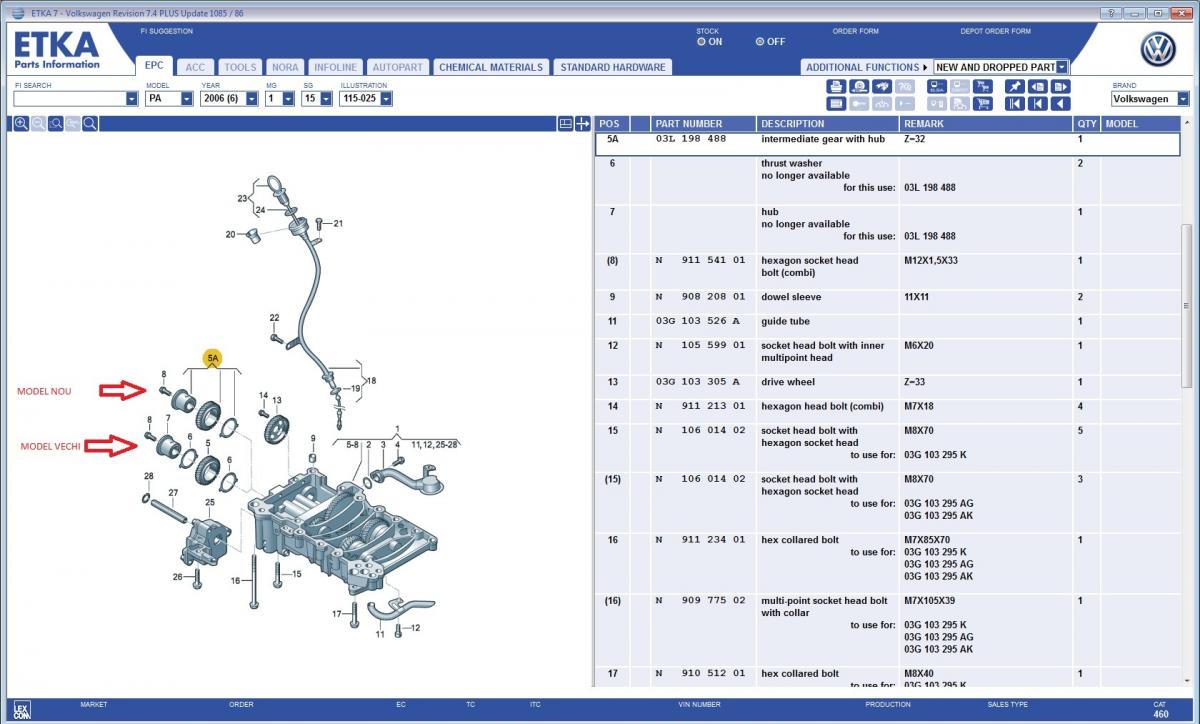

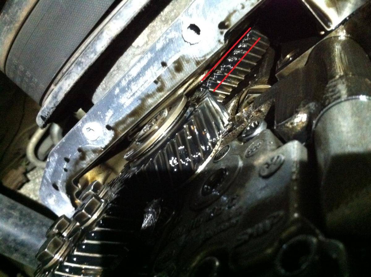

Se pare ca BMP-ul meu incearca sa ma lase pentru a3a oara fara presiune de ulei. La 266 mii km ,a cedat o saiba de la pinionul intermediar care a mancat din pinionul de pe vibrocen.Noiul pinion intermediar vine diferit,modificat ,mai durabil Va urma....

Salut Dragos.Urmeaza piese noi:cele trei pinioane ,pompa ulei,semering,ulei,filtru.
De retinut:ca sa identific problema unui rontait intermitent am dat uleiul jos intr-un recuperator.Pe varful unei surubelnite am pus  un magnet mic,am plimbat surubelnita cu magetul in varf prin tot uleiul.Apoi am bagat surubelnita in diluat ca sa elinin uleiul.A ramas magnetul curat cu bucatele de pinion lipite.

1. transmisie rotatie intrerupta de la arborii de echilibrare la pompa de ulei (imbusul de 77 mm ,modificat la cel de 100mm,actual impecabil.
2. s-a carapat in mers furtunul de tur ulei turbina (in cateva secunde am ramas fara 3 litru ulei)
3. acum urma sa se berberesca dintii de la pinioane care transmit rotatia si la pompa de ulei. (problema des intalnita la 2.0 TDI cu arbori de echilibrare)

"Am" si eu un BRD cu acelasi sistem de angrenare a arborilor ,care are un "rontait " la relantiu si pana la 1300rpm .Banuiesc si eu pinionul intermediar desi pare impecabil ;prima oara (acu doua sapt.) am dat ansamblul de arbori jos si am schimbat cuzinetii (zgomot identic ,rezolvat la un E90 N47 cu inlocuirea ansamblului de arbori) desi cei scosi nu aveau urme de uzura ,schimbat axul de 100 cu unul nou desi cel vechi avea doar vreo 15Kkm dar nu am "rezolvat" nimic ; astazi am demontat totul din "fata" distributiei si zgomotul provine din zona/spatele pinionului de pe arborele motor ,apoi am demontat si carcasa semeringului arborelui motor dar jocuri sau uzuri la pinioane nu se vad ;singurul lucru ce nu-mi pare ok e ca pinionul intermediar are un pic de joc axial .Stii cumva toleranta jocului axial al acelui pinion ? (eu l-am comandat deja ,120-130euri  :grrrrrr: )
In urma cu 2 ani am modificat hexagonul interior de la arborii de balansare si pinioanele erau in perfecta stare.Acum  a aparut un  rontait intermitent doar la relanti.Se auzea mai mult in capacul motorului.
Pinionul intermediar de fabrica  e prost conceput.Are 2 saibe subtiri,una in fata si una in spate.Pinionul uzeaza saibele si de aici face joc .Acum al meu are joc mare (3-4 mm)  axial dar si radial.
Pinionul nou vine inbunatatit si cu o singura saiba groasa.
Pinionul intermediar nu trebuie sa aiba joc.
Sursa repdoc :
07/2009
informaţii de contact VW Passat 2,0 TDI
perioada de productie: 06/2006 - 09/2006
vehicule afectate: în total în jur de 23.000
rezumat
Joc de lagăr prea redus la o roată dinţată a modulului de la arborele de echilibrare
impact
Uzură amplificată a roţilor dinţate
solutie
Înlocuirea roţilor dinţate (roţi cilindrice)

Eexcalade ai o filmare cu sunetul motorului tau inainte sa dai arborii de balansare jos? Din ce am discutat cu diversi mecanici ce au intampinat problema pompei de ulei, am ajuns la concluzia ca nu a avut nimeni probleme cu acel pinion intermediar inainte sa demonteze tot sistemul. Un singur mecanic mi-a zis ca acel pinion necesita un fel de reglaj la montare. Problema la acel pinion a aparut dupa demontarea arborilor pentru rectificarea gaurii hexagonale.

Pinionul intermediar e de unica montare.Daca se umbla la el  pot fi probleme dupa.Cel nou are o procedura de montare.
La mine pinionul intermediar e intact 100% ,problema a creeat-o saiba din spatele pinionului care s-a rupt.
Toate pinioanele care au 2 saibe o sa faca probleme mai devreme sau mai tarziu.De aceea vw a venit in 2009 cu alt tip de pinion si o singura  saiba

Astazi am masurat jocul axial al acelui pinion si are 0,15mm ,cuzinetii axiali (acele inele) acum sunt destul de uzati desi acum doua saptamani erau perfecti ;joc radial undeva 0,05mm (masurat cu sublerul digital) ,cuzinetul dintre ax si pinion nu are urme de uzura ;dintii pinionului nu au urme de uzura pronuntata/anormala .
Ceea ce nu m-a convins e aliniamentul pinionului nou cu celelalte pinioane ,dar poate pentru ca era deja intuneric si nu am montat ceva cum trebuie (am pus totul provizoriu "la mana").Maine seara o sa aflu daca "am trudit" in zadar :icon_confused:

ieri cand am comandat piesele ,magazionerul nu a stiut sa-mi spuna ca kitul de reparatie e o piesa modificata (asta am vazut in foto pusa de colegul EEXCALADE )si mia adus inca un cuzinet axial separat dar nu mia adus surubul de prindere .bun ... ma duc azi si iau piesele si intreb si de cuplul de strangere (bagare in seama) ,la care magazionerul ma trimite la MECANICUL SEF ,il intreb si pe asta ,ii arat piesa ,imi cere nr. VIN ,intra in ETKA  si incepe sa deruleze poze cu distributia :tuktuk: .La un moment dat ma intreaba unde vine montat pinionul acela ,ii explic din nou sii sugerez sa se uite in ELSA pentru ceea ce ma intereseaza pe mine  :D iar el imi raspunde ca nu-mi poate imprumuta scule  :tuktuk: .Clar nu vorbeam aceeasi limba .Ceea ce m-a amuzat maxim e cat timp am asteptat ma uitam pe pereti unde erau agatate diplome de cel mai bun service obtinute cred in vreun concurs intern al Audi ,de prin 2009 pana 2014 doar un loc 2 . Ma intrebam , oare au dat spaga sau le-au scos de pe net pentru ca priceputi ...... neeehh .
