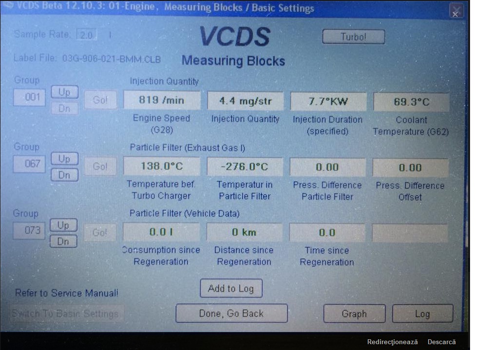

Fumul vu=ine de la lipsa DPF-ului ??? Postreaza printscreen cu grupul 001,067,068,073.Fa si un log 3,10,11

DPF din cate stiu eu este anulat.
Fum nu scoate ca locomotiva,dar am mers ieri in spatele masinii mele pt a vedea volumul de fum,si intr-adevar cand se accelereaza se vede fum negru.Tin sa precizez(daca are vreo legatura) ca fumul are si un miros intepator ...

Clar , fumul fine de la lipsa dpf-ului.Pentru diminuarea fumului trebuie sa pui un catalizator in locul dpf-ului si sa reglezi motorul spre o ardere perfecta.Verifica axa came,tacheti,stare oringuri injectoare,reglaj injectoare,MAF......etc
Si mai e o problema....si anume daca anularea dpf-ului din soft a fost facuta bine

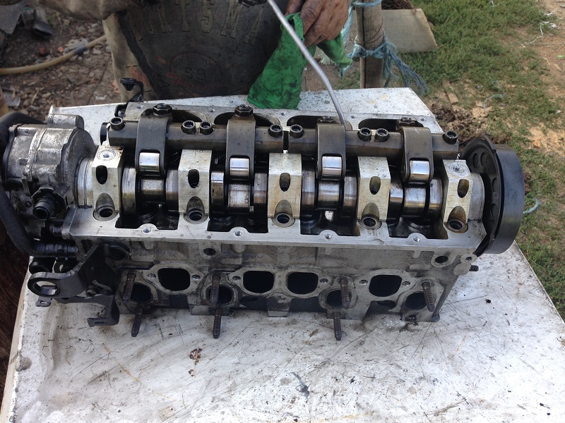

     Mentionez ca zilele astea am curatat EGR-ul si pentru ca nu pornea(cand incercam sa o pornesc  se auzea un "clanc" si nu incerca sa invarta deloc motorul) am dat jos chiulasa si m-am minunat de ce era acolo (plin de calamina pe valve, pistoane.. o sa pun poze). in fine, am curatat totul, am montat motorul inapoi cu ulei, filtre, curea de distributie,garnitura chiulasa noi. motorul se aude si trage mai bine dar persista problema cu datul in nas. un mecanic mi-a spus ca ar putea fi ceva calculator de la turbo, ca nu deschide geometria cum trebuie si amestecul de aer cu combustibil nu e cel corect. O sa incerc sa o pun cat mai repede pe un tester dar as vrea sa stiu ce ar putea fi! va multumesc
