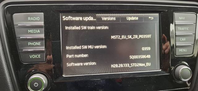

Salutare! Poate s-a mai discutat dar nu am gasit la căutare...am o problema. Îmi pornește unitatea media uneori singura. Nu stiu de câte ori o face pe noapte dar în unele zile îmi descarca bateria.
Problema apare aleatoriu. Uneori nu face câteva luni, acum face aproape în fiecare zi și cum e frig afara, rămân fără curent.
Masina e o octavia 3 fl din 2017. Am văzut pe briskoda aceeași problema pe mk4 dar e alta unitate acolo.
A mai pățit cineva și a rezolvat?
Mulțumesc
vezi ce versiune de soft ai pe unitate. posteaza aici.
putem incerca cu un update de soft.
installed sw train version: MHI2_ER_SKG13_P3643
SF version: H29.49.67_HIGH2GP_EU
pe mibhelper vad ca este MHI2_ER_SKG13_P4526. se poate instala de pe USB sau trebuie neaparat SD? ca nu am :)
