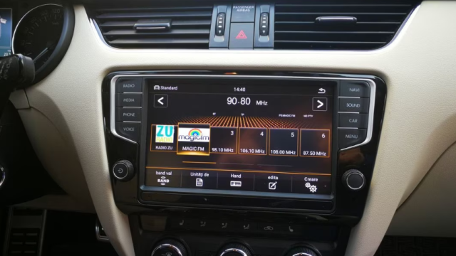

Salutare & La muti ani! Am acest model pe masina mea   o3/2016, functioneaza bine. Imi doresc un update, dar numai un display mai mare. Ar fi posibil doar inlocuire de display(plug&play)? Ce-mi recomandati,dupa ce sa ma uit,  exista doar un anumit cod ? Am observat ca este unul de 8 inch de le FL,  mai este si unul intermediar mai accesibil la pret ? Multumesc anticipat !
Salut. Fara pb suporta display de 8" facelift si prefacelift. Totodata recomand conversie la 0480 :)

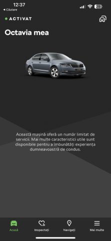

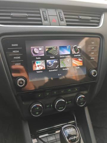

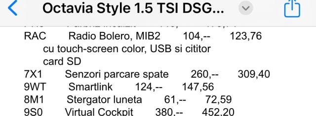

Salutare, o intrebare am luat acum câteva zile o Octavia 3 dar nu gasesc in meniu Navigația , se poate activa sau?
Si am instalat pe telefon My Skoda dar nu apare mai nimic in aplicație iar pe sistemul masini nu apare aplicația se poate activa instala ?🙈
Din fisa de prezentare a masini care am primit-o apare ca am si smartlink..
Navigatia nu apare pentru ca nu ai. Si nu e doar activare.
@Bvlgari navigatia se pune (vezi cu @sabinx)
Smartlink-ul e pentru Android Auto/CarPlay.
Daca aveai navi din fabrica, in loc de Setup aveai NAV.
Ce ai tu e Bolero (Composition Media). Ai nevoie de Amudsen/Columbus (Discovery Media/Pro).

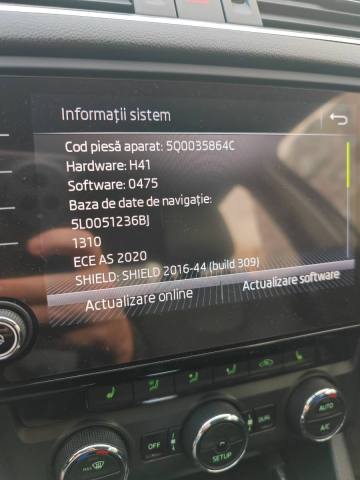

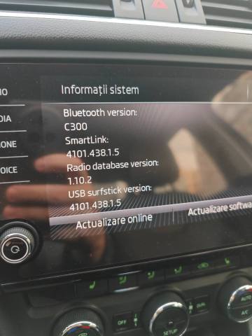

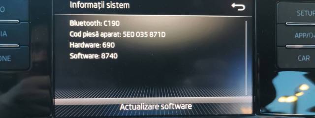

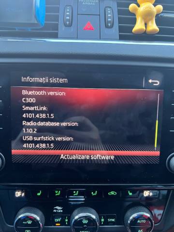

    Am vazut ca unii colegi au reusit activarea SmartLink pe unitatea Swing MIB 2 de pe Octavia 3 FL. Din ce am inteles, Smartlink iti da acces si la MirrorLink prin care pot proiecta aplicatia Waze pe ecranul din masina si asta ma intrereseaza. Am atasat foto cu unitatea, va rog sa imi spuneti daca suporta SmartLink si daca se poate face si altfel in afara reprezentatntei unde mi-au cerut 1250 Lei.
Cristi
Ce varianta de software are unitatea?

Se poate activa, in reprezentanta e undeva la 900 RON iar unii pe olx au cerut si 1200 ron, altii jumate,etc

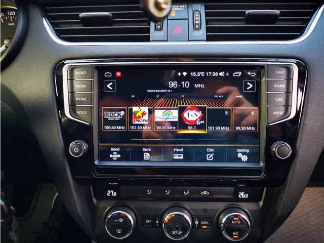

Sfatul meu, avem comercianti aici pe forum, vand unitati tip OEM cu android, arata mult mai bine si in aceeasi bani ai deja android si toate beneficiile.

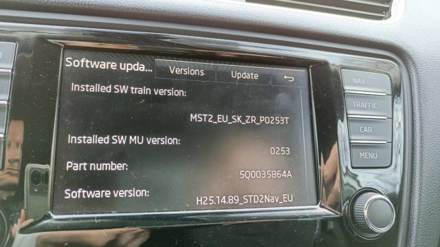

Expand
Versiune instalata: MEN2_EU_SKGPx_P7381L
Versiune MU instalata: 8740
Bluetooth: C190
Cod piesa aparat:  5E0 035 871D
Hardware: 690
Software: 8740

Multumesc pentru info. Daca sunt aceleasi unitati ca la navigatie-dedicata.ro, am sunat si mi-a confirmat ca sunt Aftermarket (China) nicidecum OEM.
https://navigatie-dedicata.ro/skoda/navigatie-android-skoda-octavia3-mib8914p4.html
Unitatea ta nu suporta activarea dorita. Necesita inlocuirea unitatii.
Normal ca nu sunt OE acele unitatii.

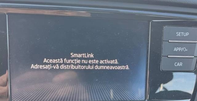

Pe display îmi apare acest mesaj.

Cred ca am mentionat "unitati tip OEM cu android" - era de la sine intelegator ca nu sunt OEM.
Cat despre ce ai tu in bord situatia e asa:
Latest official firmware update: MEN2_EU_SKGPX_P7381L - nu sunt alte versiuni mai noi.
Activators (found 0 activators) - nu se poate activa.
Not supporting video playback
Hardware vendor: LG
Generation and tier: MIB2 Entry Region: Europe.
Cred ca singura modificare ce poti face e sa ii pui camera marsarier folosind adaptor.
Daca la reprezentanta zic ca pot activa/actualiza intreaba/intereseaza-te de veriunea:
MEN2_EU_SKGPx_P0080L
MU 8755
E mai mult pt "fixing some issues" nu vine cu ceva in plus.etc
Modificat de cxr2test

Da unitatea suporta! Mergi la reprezentanta. Doar acolo o poti rezolva.

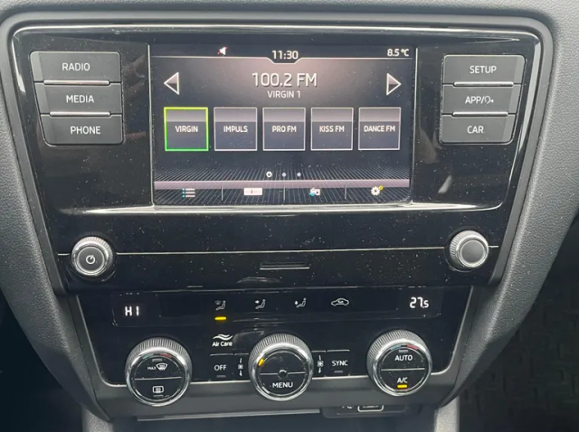

Salut, aveti idee daca pe modelul meu multimedia pot sa folosesc waze si fara cablu ? muzica pot sa ascult pe bluetooth, dar waze nu pot decat prin cablu. Atasez poze, si vroiam sa mai intreb, in caz ca nu se poate, exista vreun adaptor ceva, pot face ceva sa renunt la cablu ? multumesc
BeciAcustic
Da, ai nevoie de un dispozitiv numit aawireless. Am pe acelasi infotainment acest dispozotov si totul merge wireless perfect de aproape 2 ani. Cauta la "masina mea" sa vezi exact.

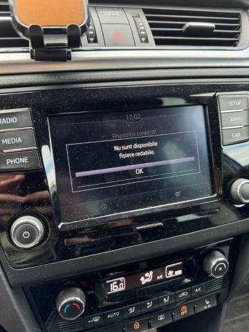

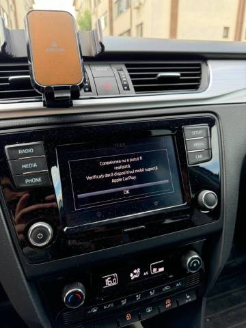

Salut!

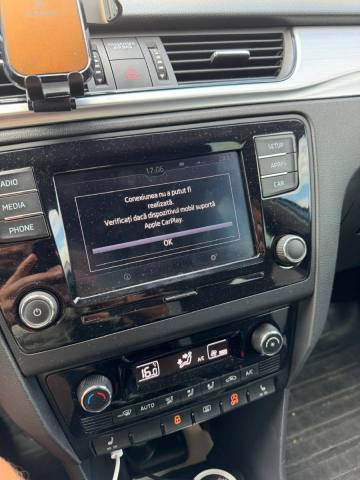

Am si eu o Skoda Rapid 2018, de vreun an. De cand am am cumparat-o de un an tot incerc sa ma conectez la Apple car si nu reusesc.
Mentionez ca Android Car merge fara probleme.
Am activat siri, am adaugat apple car pe lista aplicatiilor fara restrictie, am bifat sa mearga aplicatia cand telefonul e blocat, cablul e original, telefonul e iphone 15 pro, am incercat si cu alte cabluri si alte telefoane.
Cand conectez cablul zice ca nu sunr fisiere redabile. Acum am luat un dispozitiv wireless si am alta eroare: dispozitivul nu este suportat.
Am dat factory reset la navigatie, am uitat bluetouth si de pe telefon si navigatie, am tinut apasat pe butonul de power sa se reseteze..nu mai stiu ce sa fac, aveti alte idei?
Multumesc anticipat!

trebuie sa schimbi mufa USB de pe masina.
este o problema comuna pe Octavia 3, Rapid, etc din generatia aia
