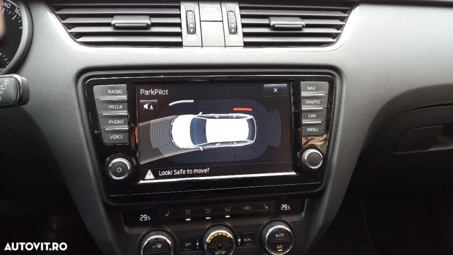

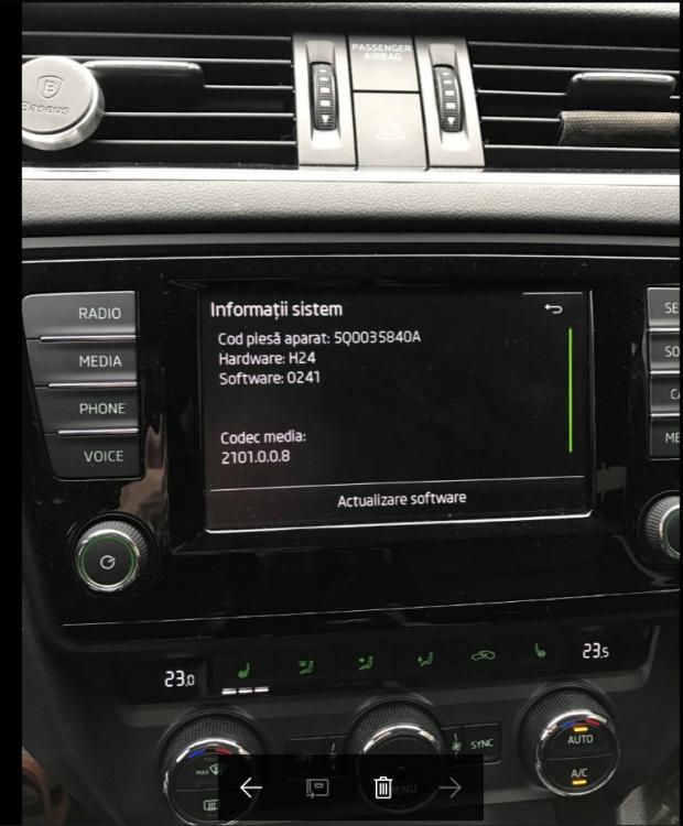

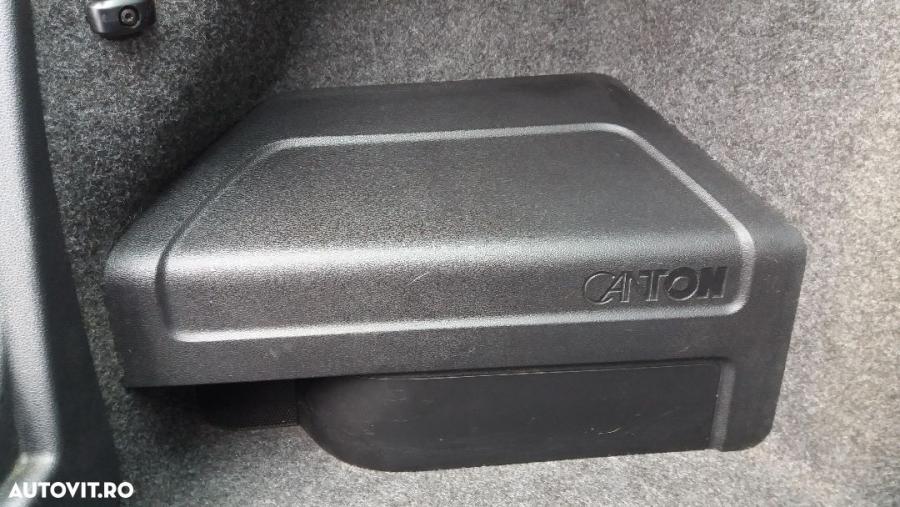

Atasez poza, poate ma puteti ajuta.
820732163_18_1080x720_bi-xenon-navigatie-3d-mare-s-audio-canton-carte-service-_rev014.jpg
820732163_23_1080x720_bi-xenon-navigatie-3d-mare-s-audio-canton-carte-service-_rev014.jpg
Ai sistemul multimedia Columbus(navigatie de top pentru O3) si sistemul audio de varf pentru Octavia 3 si anume Canton.

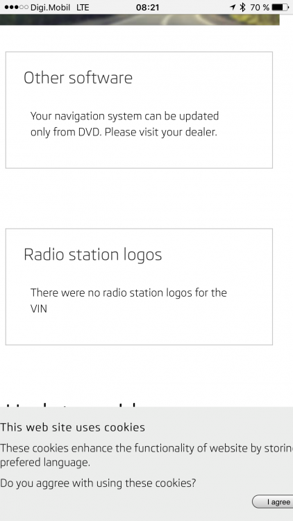

eu am masina in august 2015  si am vrut sa verific daca exista vreun upgrade insa intrand pe site m-a bagat in ceata- acolo scrie - ca sistemul meu poate fi upgradat doar cu DVD la reprezentanta
eu nici nu am DVD player la masina -, mentionez ca imi apare asta dupa ce am bagat VIN-ul masinii, mesajul se vede in poza atasata iar detaliile sistemului mai jos
voi aveti alte versiune?- exista ceva mai nou?
