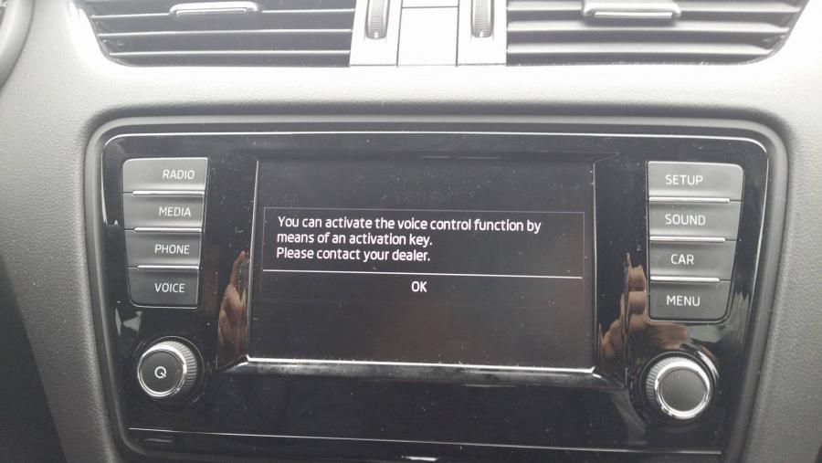

Salutare ,
Se poate activa folosind VAG COM ( daca da , stie cineva cum ) sau chiar este necesar sa cumpar cheia de la dealer ?
Poate fi activat doar cu ajutorul dealerului.
