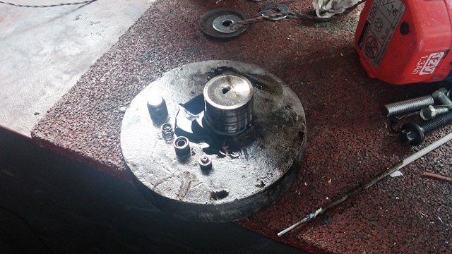

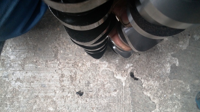

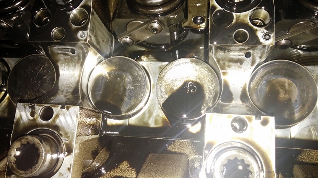

O sa atasez cateva poze cu axa si cu tachetii.

Si uite semnul de la pinionul axei cu came, sa-i arati la nea Caisa, ca poate nu stie:
Modificat de C o s m i n
MA gandeam sa ma duc la altcineva, dar nu mai stiu pe nimeni in pitesti care sa se priceapa. O sa-i arat si de semnul ala...
Poate o sa-mi raspunda cineva care a mai patit asa ceva.
Multumesc pentru poze
