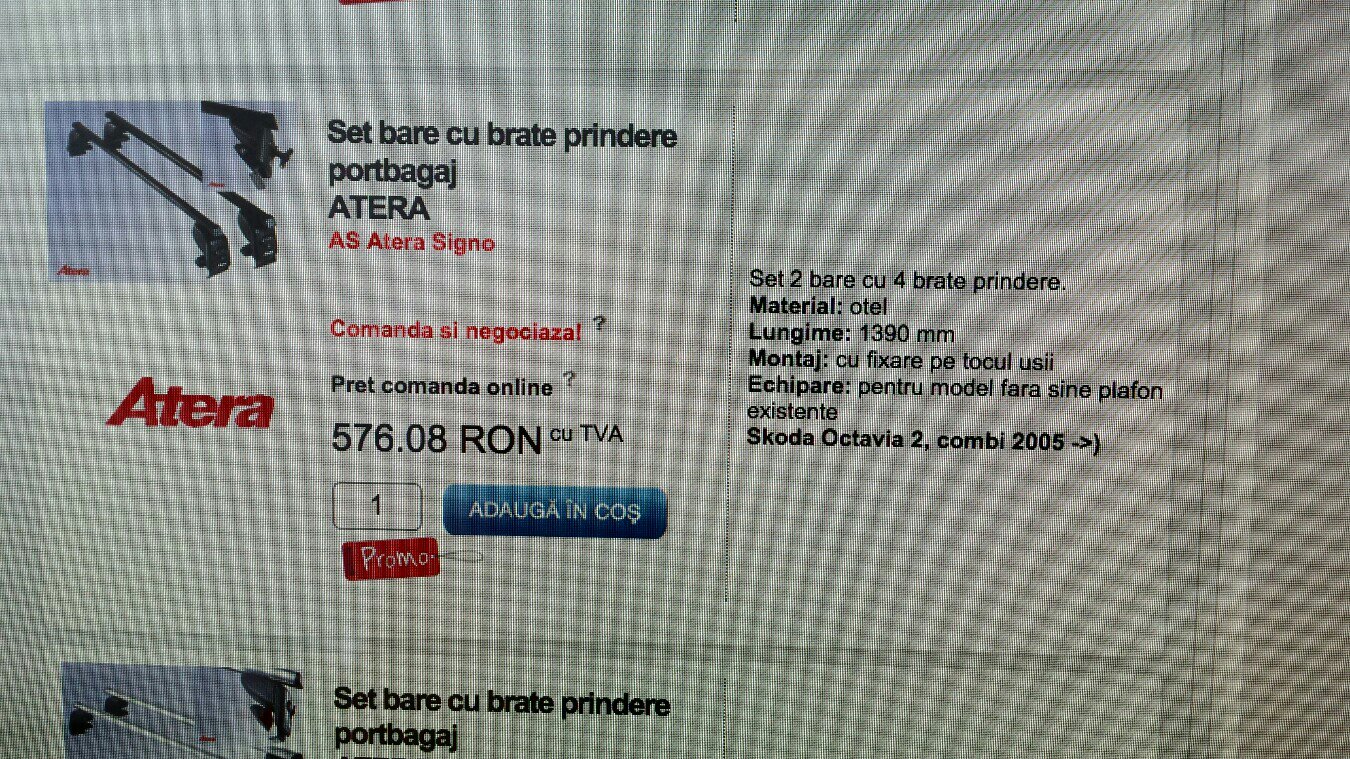

Pana la urma au aparut si bare transversale pentru stilul asta de caroserie. Le-am gasit la aproximativ 600 de lei. Deci nu mai este necesar sa gauresc plafonul. Se pare ca asteptarea a dat roade[emoji16]
Cele rectangulare de otel sint  zgomotoase la viteza +80
Exista si mai aerodinamice din aluminiu la 730. Sunt de la firma Atera si cica sunt facute in germania. Oricum decat sa gauresc plafonul, sa cumpar bare longitudinale si abia dupa ce le montez pe astea sa cumpar unele transversale, consider ca sunt mai avantajoase astea.
cred ca nu au gaurile corespunzatoare , dar sincer sa fiu nu am verificat niciodata aspectul asta.
oricum ar veni aiurea pe combi, ar fi asimetric montajul fata de lungimwa plafonului
Modificat de andrei_221
Cele de berlina au un surub de fixare in caroserie. La combi fara barele longitudinale nu exista gaura pentru acel surub.
Stiam ca sedan-ul are gauri si ca break-ul cu bare longitudinale nu are gauri, dar nu stiam daca cel fara bare longitudinale nu cumva are gauri din acest motiv.
Pai si cum se prind de carosie aceste bare ?
eu ma refeream ca e posibil ca la COmbi sa nu fie gaurile acelea in partea interioara a tocului usilor, cea in care se fixeaza stiftul barelor la versiunea sedan.
Am inteles andrei la ce te referi. Am vazut gaurile respective la masina mea si am observat lipsa lor la break-ul lui socra-miu.
Dar ma gandeam ca la break-urile fara bare longitudinale poate au facut gauri ca la sedan.
Nu nu au. Prinderea se face de marginea caroseriei. Se fixeaza ca un cleste. O parte de cauciuc sus pe plafon si o parte metalica care se strange pe margine
pai da, dar ca sa mearga prinderea asta trebuie sa fie o gaura sub marginea plafonului, pe unde se inchide usa
Se face direct pe margine, fara acea gaura si acel surub
