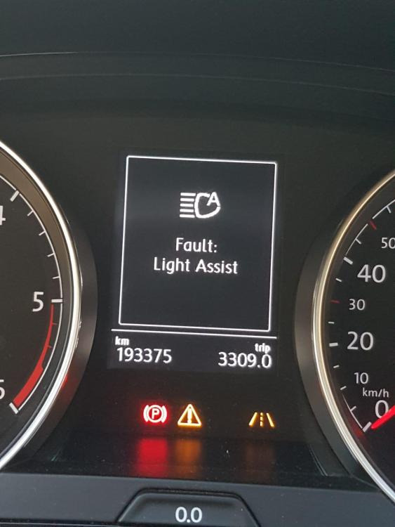

Am un Golf 7 2014 cu faruri xenon DRL U-shape. Nu imi functiona faza lunga pe nici un far. Am fost la reprezentata, mi-a schimbat pe ambele faruri calculatorul 3D0941329D. Merge faza lunga doar pe dreapta, dar pe stanga nu, corenering nu, dynamic light assist nu, desi la pornire farurile se misca stanga dreapta sus jos. Mi s-a spus ca lipseste sau e defect de pe farul din stanga o piesa, si trebuie schimbat farul complet. Are cineva idee care este piesa si daca se poate schimba individual, sau doar cu far complet. Inteleg ca farurile oricum vin doar carcasa fara componente.
F l o r i n
nu iti putem preciza, pana nu faci o scanare, sa vedem ce erori ai, etc. In functie de asta, iti putem zice ce ai de facut/schimbat
Deocamdata am doar pozele astea, nu stiu daca ajuta prea mult. Incerc sa fac rost de erorile de care zici. Multumesc!
Din păcate nu ajuta, deloc

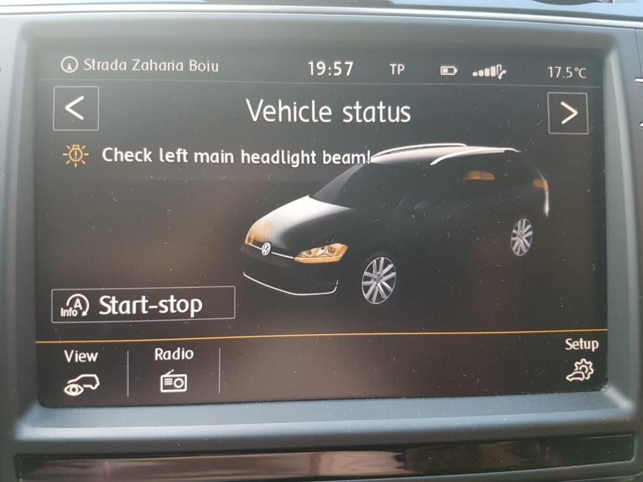

Vin si eu cu o intrebare, pe cat de stupida pe atat de complicata: am becul ars de la faza mica/mare ars pe partea stanga, dar nu reusesc sa-l scot din suport fara sa demontez farul.
Am vazut pe youtube ca e tutorialul asta dar mi se pare incredibil sa demontez juma' de fata ca sa schimb un bec.
Voi cum procedati?
Eu l-am schimbat fără sa demontez nimic, e adevărat ca este chin, eram julit pe la mana tot.

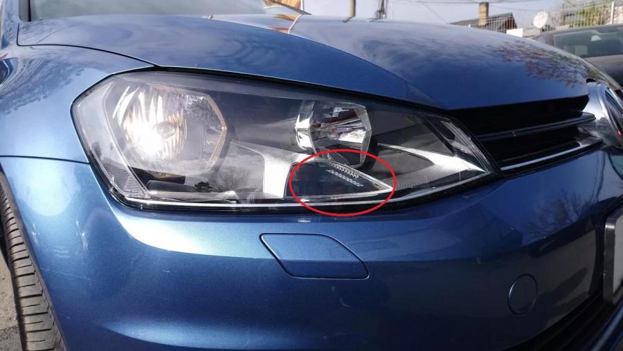

Ce reprezinta acea <dunga de lumini> din poza? mie imi par a fi lumini, ceva, led.. dar nu se aprind in nicio circumstanta, deci probabil sunt altceva.. dar nu stiu ce :)
Nu am gasit nelamurirea mea in celelalte pagini, imi cer scuze daca nu postez unde trebuie. Si scuze de intrebarea mea de noob, doar ca nu stiu :)
Acolo este becul galben de semnalizare stanga-dreapta, nu este altceva, cred ca este doar un reflectorizant din plastic ca sa straluceasca mai tare lumina de la semnalizare
Multumesc de raspuns. Intradevar, in acel arc de plastic se afla si lumina de semnalizare.  Ar avea sens sa fie reflectorizant, sa para mai intensa lumina, doar ca semana foarte tare cu o banda de led si m-a dus cu gandul la vreo functionalitate de care nu stiu eu.
