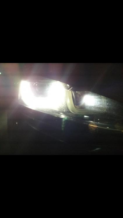

On 2/27/2018 at 3:27 PM, clau_j17 said:
ATENTIE aceste becuri LED de la Philps nu sunt pentru drumuri publice, sunt facute pentru curse, raliuri, etc.

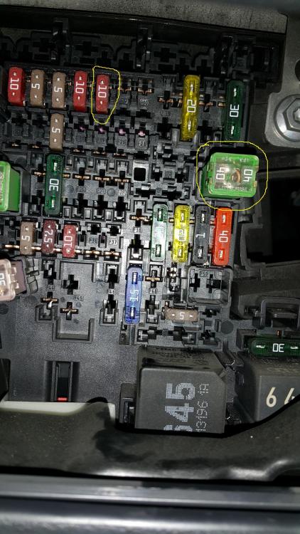

Am un Golf 7, 1,6 TDI, 105CP, an 2014 cu faruri normale halogen. Are cineva idee care ar fi siguranta pentu far stanga faza scurta? Nu functioneaza faza scurta si-mi apare si eroare in bord. Am schimbat becul si tot nu functioneaza, dupa care m-am gandit sa verific la baterie cu un fir separat becul vechi, constatand ca e Ok. As verifica si siguranta inainte sa ajung la electrician, dar nu gasesc pe net o schema, ceva care sa ma indrume spre siguranta respectiva. .
Multumesc, dar la mine nu arata schema sigurantelor asa cum apare in postare(dealtfel postarea e din 2007). Probabil nu e schema de la Golf 7.
Modificat de loghy
quote post anterior
Poti inversa sigurantele alea mari de 40A (verzi). Aia incercuita e: F31 JCASE ® 40 Exterior lights, left iar cealalta e pt Exterior lights, right (conform manualului).
Si vad ca la cea de 10A care e incercuita scrie: F8 MINI ® 10 Light switch (dipped headlights), rain/light sensor, electronic parking brake.
Poti incerca sa interschimbi si aici 2 sigurante, dar cred ca problema ta e de alta natura daca zici ca doar becul de faza scurta nu merge.1.thumb.jpg.546c81f341cb26d49b4288bf739c4614.jpg

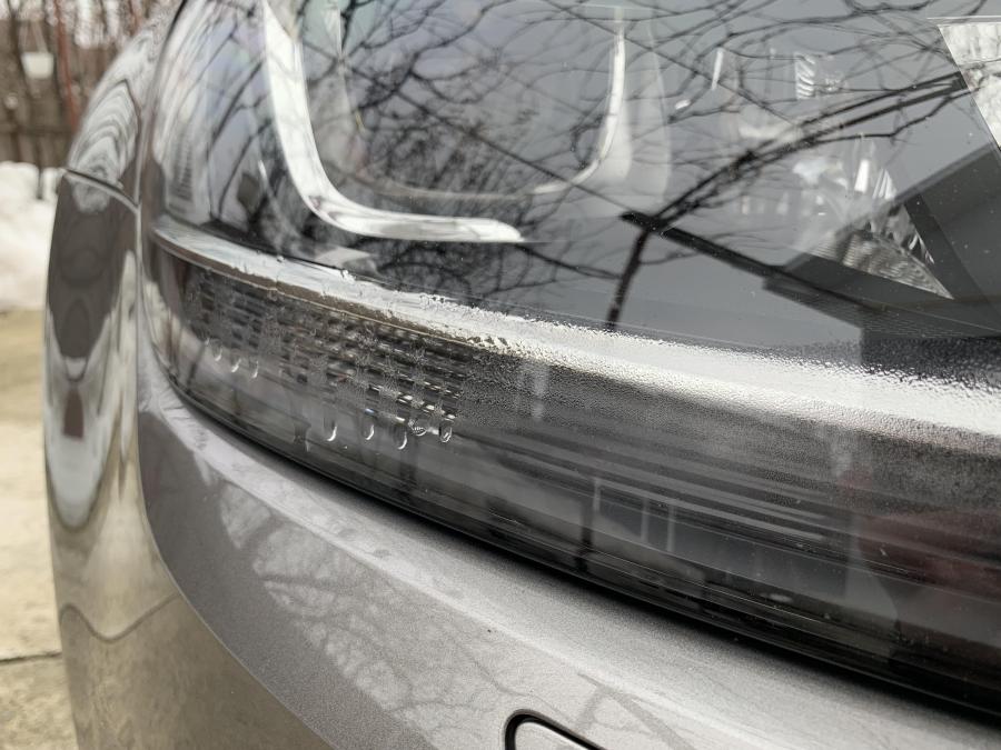

Mai are cineva problema asta? Dupa ce am spalat masina ambele faruri s-au aburit pe jumatatea de jos.
