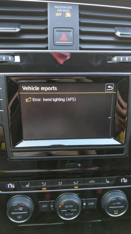

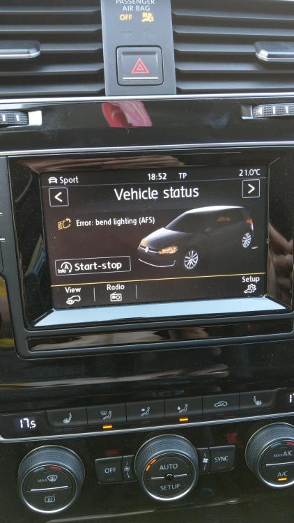

Va salut, de cateva saptamani de cand am masina am aceasta erroare care apare la ceva timp dupa ce pornesc masina si merg 10-20km si care dispare dupa ce opresc motorul. Dar de azi,se pare ca imi apare imediat dupa ce pornesc motorul .
Butonul pentru faruri este pe pozitia AUTO.
Aveti idee de la ce poate sa fie aceasta erroare?
ms am sa incerc sa schimb becurile de la cornering
Becul, nu becurile
Le schimb pe ambele pentru ca m am uitat la ele si nu par arse

Dar nu trebuie sa va chinuiti sa va uitati la ele... pur si simplu seara aprindeti farurile dupa care selectati marsarierul... si ar trebui sa vedeti ca se aprind amandoua luminile de viraj. Si eu am schimbat becurile alea, aceeasi eroare am avut-o.
La mine merg doar ca apare eroarea respectiva,tu cum ai rezolvat?
Modificat de loghy
quote post anterior
Eu dupa cum spuneam, am avut bec ars, si s-a rezolvat dupa inlocuirea acestuia. Din pacate insa pot fi si alte probleme daca becurile de viraj sunt ok. La o diagnoza poate s-ar vedea daca e de la mecanismele ce misca lupa. Chiar, la calibrare isi fac miscarea corecta farurile?
am schimbat becurile,ambele de cornering si degeaba,miscarea sus jos a farurilor se face automat,deci merge,daca pornesc motorul fara sa ating volanul intr un minut a aparut eroarea pe bord
