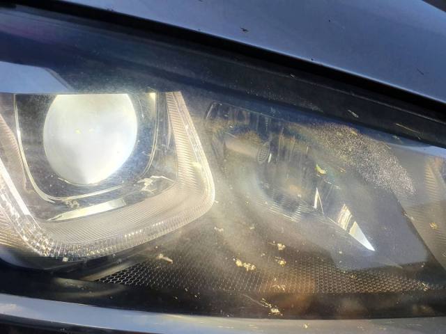

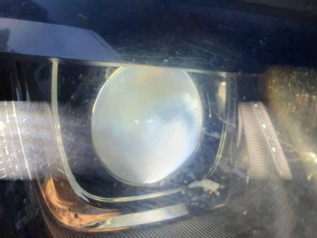

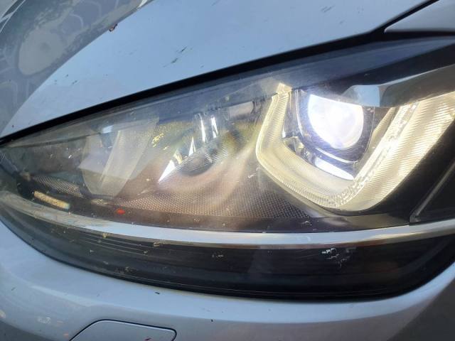

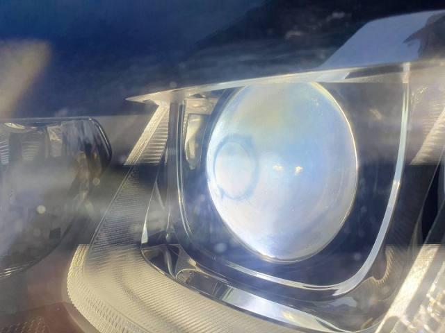

Mi-am luat un g7 cu faruri xenon adaptive, din 2014. Din păcate au lupele afumate, nici *geamul* nu arata grozav. Se pot desface? Am găsit pe yt ceva, dar a tăiat geamul vechi și apoi a curatat carcasa pentru geamul nou.
In cel mai rău caz vor trebui schimbate, la 1900buc valeo.
As putea merge și cu mașina la cineva dacă ar rezolva pe loc, cu toate ca zic eu m-aș descurca cu operațiunea.
Lasa-le asa ca nu au nimic! Mergi la cineva care iti face un polish al geamului si iti pune folie transparenta pe far. Si ai scapat cu 5-600 lei 😉
Cum sa nu aibă nimic, când pe jetta mea din 1991 am lumina mult mai buna! Nu înțelegi ca este foarte afumata lupa, poate și oglinda.
Nu e de lăsat, și știu ce vorbesc. Lumina e slaba și linia este foarte difuza. Geamul este polishat deja cred, nu arata prea rău, marea problema e lupa/oglinda.
Becurile le-ai schimbat?
Dacă Jetta din '91 luminează mai bine e clar că-i destul de grav :))
Modificat de sneaker
Nu am schimbat becurile. Pe baza liniei de lumina neclare, plus la cum arata lupele de parca au mai fost sterse inainte, sunt sigur ca de acolo e toata problema.
Apropo de jetta, am pus instalatie cu relee la faruri si am 14v la becuri, fata de 12,5v cat era inainte si diferenta e enorma. Cand dau si faza lunga se lumineaza si cerul nu doar drumul, apoi la g7 le-asta cand dau lunga parca nici nu se cunoaste.
