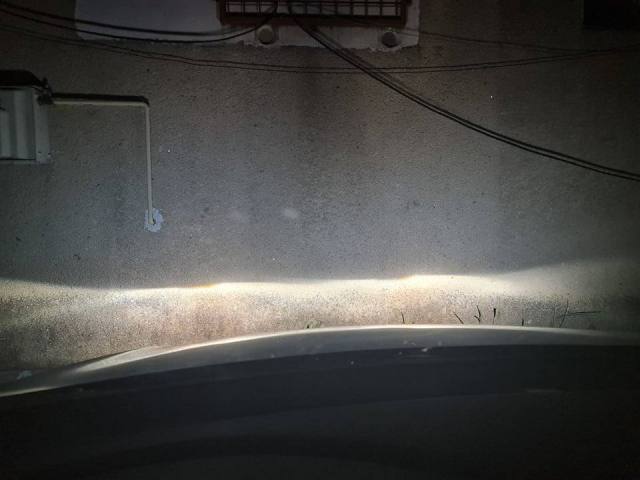

Buna seara,
Imi cer scuze dacă deschid un subiect deja existent, dar nu știu ce sa mai fac, de seara trecuta am observat ca farurile mele au început sa imi bata foarte jos, cel mai rău este cel din stânga care nu cred ca imi bate mai mult de 5 m in față, cel din dreapta bate cam 8-10 m. Menționez ca farul din dreapta își face autoreglajul cand le aprind, dar cel din stânga nu. Am făcut o inspecție vizuala senzorului de pe puntea spate, partea stânga și nu este rupt sau sărit.
Am pus și testerul si nu am nicio eroare și nu înțeleg care este problema.
Va rog pe toți, cei care ati întâlnit aceasta problema sau una asemănătoare, sau cei care au mai multe cunoștințe spuneti-mi: exista mai mulți senzori de reglare faruri în afara de cel spate stânga, exista motoraș pe fiecare far, se poate schimba, cum arata?
Va rog si va mulțumesc anticipat!
Seara buna!
Are si pe fata, trebuie sa te uiti atent pe bara antiruliu fata undeva sub jugul motor prins intr-o clema, posibil de la o groapa care nu ti-a decopertat parbrizul si volanul dar a desprins bieleta de nivel reglaj far farurile bat la 5 m. Chiar daca incerci din tester in modulul 55 sa le ridici nu recomand pentru ca o iau razna si nu mai sti valorile initiale parca erau +2 links si +3.2 rechts (sper sa nu gresesc, a mea este berlina), tot in modulul 55 la subsisteme ai LeiMo links si rechts unde long coding trebuie sa fie identic.
La adaptare modul 55 PWM scaling factor front eu am 4.12mm/% si spate -3.54mm/% (a mea este hatch-back cu suspensie confort coborata lv1... sunt cam 4 modele ffs)
Ce masina este, ce echipare? De regula au pe spate, pe fata (si pe fiecare parte) au cele cu echipari speciale, suspensie, etc

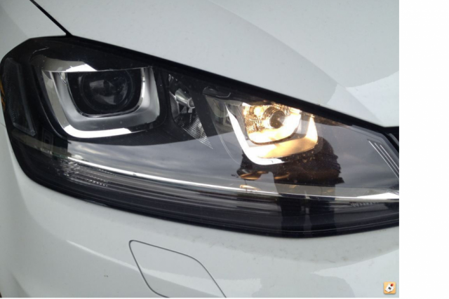

Buna ziua,
Detin un golf 7 din 2016 echipat cu faruri bixenon adaptive cu DRL pe bec halogen. Le pot schimba direct (plug and play) cu unele cu  DRL pe LED (U-shaped) sau necesita anumite anumite modificari? Multumesc!
