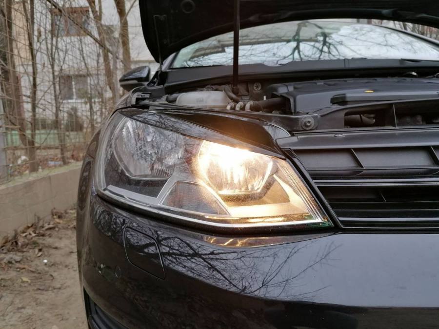

Pentru cei care au problema foggy headlights bulb eu am reusit la a mea sa le curat impecabil ( a trebuit sa desfac carcasa filtrului de aer pentru a avea acces mai bun pe partea stanga), scule necesare:
- rabdare
- sarma
- servetele umede de sters bordul cele siliconice, exclus cele pe baza de alcool ca pot albii sau distruge plasticul din interior daca nu esti atent!
Urmatoarea etapa va fii sa sterg interiorul plasticului de la exteriorul farului... ma furnica mainile deja ?
Nu pune-ti intrebart de genul " de ce nu ai dat farul jos ca este mai simplu"... la xenon adaptiv ai acces limitat doar pe la becul de cornering ?

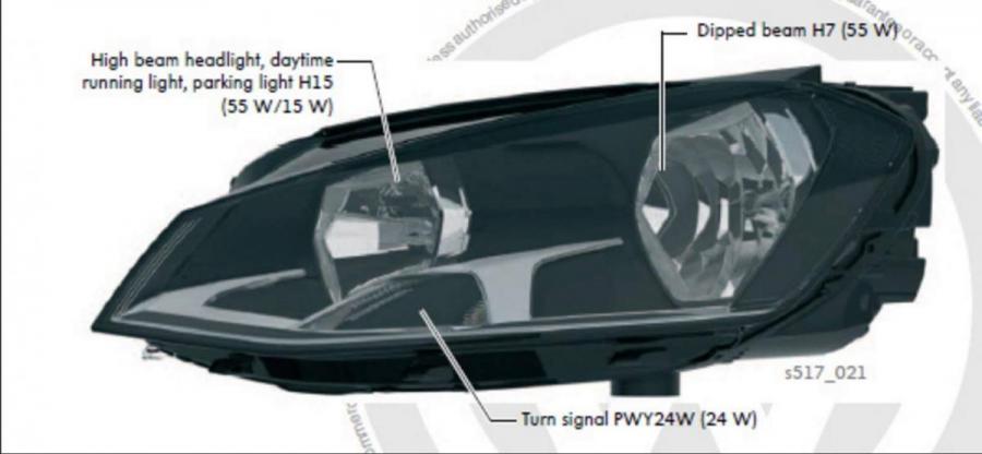

Bună seara! Am intrat pe acest topic crezând că voi găsi răspunsul, dar n-a fost așa. Așadar, revin cu intrebarea. Poate cineva scrie aici ce tipuri de becuri se folosesc la VW GOLF 7 (varianta halogen in principal)? Este foarte practic să găsesc aici denumirea fiecărui bec in parte și să pot să il schimb imediat fără să caut pe 10 forumuri. Vă mulțumesc! (Am găsit ceva pe Osram, dar nu este identic cu alte site-uri, iar in manualul de utilizare nu găsesc)
Este posibil ca să fie același bec pentru fază lungă și daylight (DRL)? Apare H15 la amândoua. Iar dacă e așa, știe cineva de ce sunt aproape inexistente becuri H15 pe piață. Și nu prea îmi vine să dau comandă de la chinezi.

DRL-urile la varianta cu halogen sunt pe becul de la faza lunga. Acela este un bec H15.
