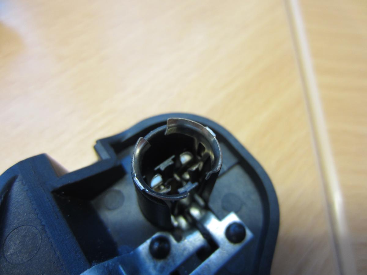

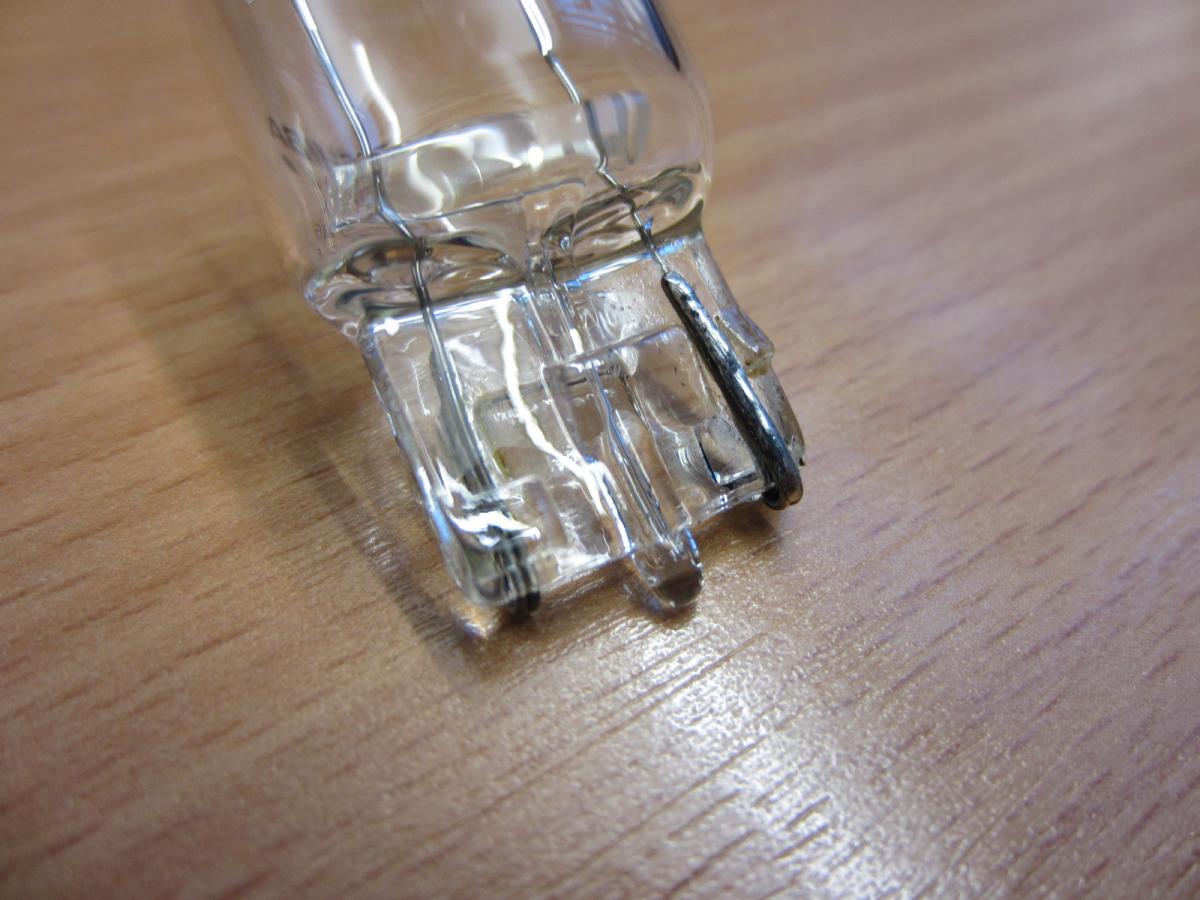

Dupa un drum continuu de peste 1000km, in conditii de noapte, ceata deasa, ploaie si ninsoare pe aclocuri, in momentul in care am parcat masina si am stins farurile de ceata s-a aprins martorul de avertizare bec ars. Farul de ceata spate incetase sa mai lumineze. Am demontat suportul in care este pusa dulia si am putut constata, asa cum se poate vedea in pozele atasate, ca dulia de plastic a becului de ceata este topita, iar bornele nu mai sunt in contact.
Reparatia o voi face in regie proprie, fara a schimba intreg ansamblul. As dori totusi sa stiu daca s-a mai lovit cineva de o asemenea problema, daca un astfel de comportament s-a regasit si la alte dulii ale becurilor de frana, semnalizare etc si daca un astfel de eveniment poate conduce la un incendiu.

Se incalzeste o dulie in momentul in care creste rezistenta de contact, deci acolo aveai o problema cu oxidarea contactelor sau lamelele nu apasau picioarele becului suficient de tare.

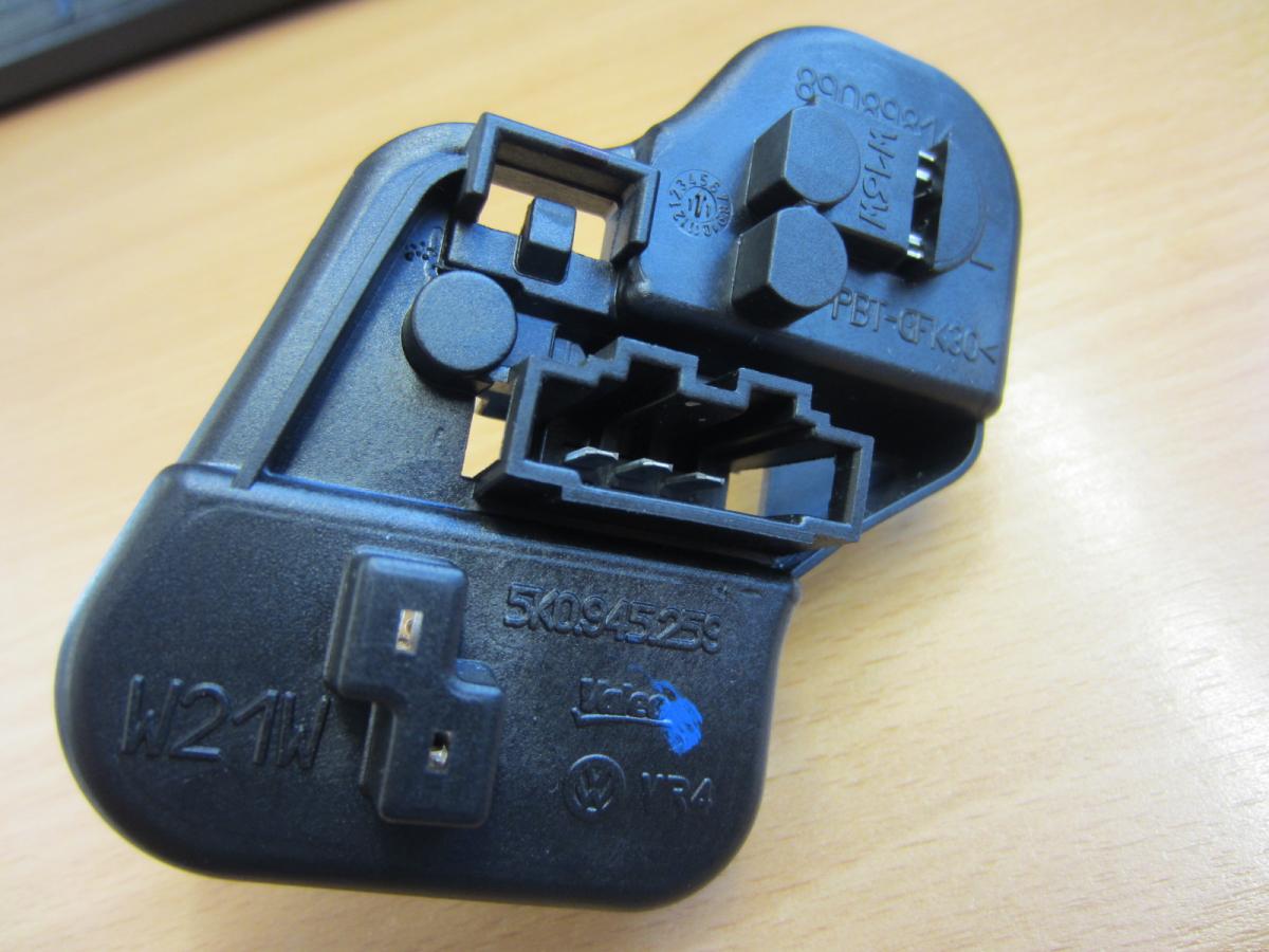

5K0945259  Suport bec pe hayon stg in jur de 85 lei piesa noua.
Problema este din cauza concactului imperfect si la astfel de becuri cu contact prin ,,mustati'' exista riscul de contact imperfect fata de becurile clasice cu dulie la care contactul este mult mai bun.
Nu e normal sa se topeasca, indiferent de modul de utilizare.

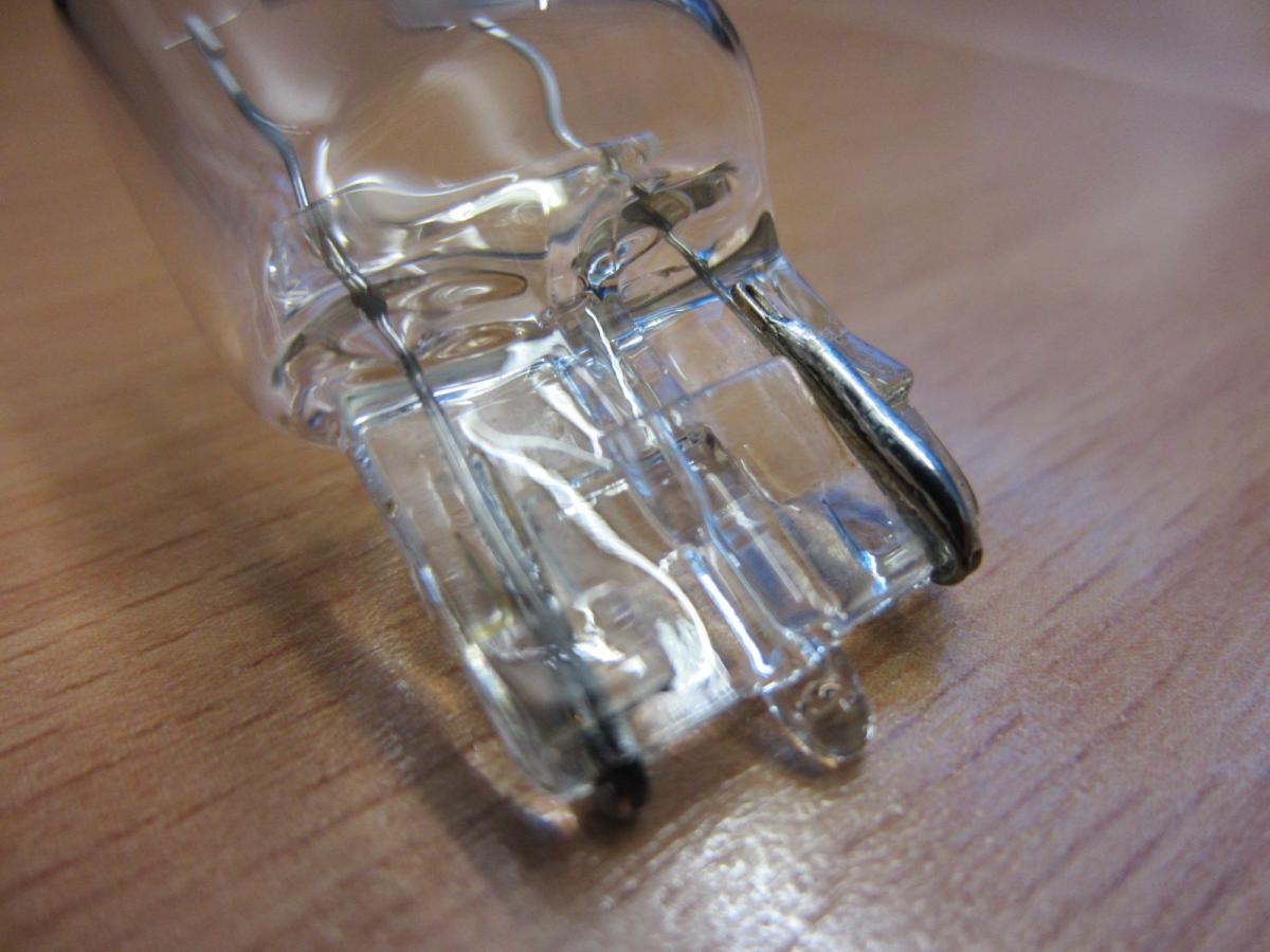

Acesta pare sa fie motivul topirii: contactul imperfect sau defect de fabricatie; in momentul in care am scos becul din dulie prezenta pe ambele contacte urme de "flame". Dulia becului de ceata este diferita de dulia celuilalt bec. Acest lucru se poate vedea in imaginile atasate. Este posibila gasirea-folosirea unui conector diferit pentru acest ansamablu?
Inlocuirea elemntului cu unul nou asigura garantia ca acest lucru nu se va mai intampla?

Si eu am avut eroare de bec ars din cauza becului de ceata , dupa ce am mers cu el pornit cam 30-40 minute.am demontat si am vazut ca becul era ok, doar ca nu facea contact .Incep sa cred ca e ceva comun sa nu stea fest acolo si de aici toate complicatiile.

Lamelele de contact sunt doar cate o bucata per parte,si in opus becul (mustatile lui)se sprijina in plastic ?
Daca este asa pot sa afirm :ce jeguri de oameni si ce economie de materiale....

Dupa cum am precizat mai sus reparatia s-a facut in regie proprie. Initial am cautat o dulie care sa poata fi lipita in locul ramas prin eliminarea celei vechi... nu a fost gasita - ramane de cautat.
Solutia mai putin "tiganeasca" gasita pe moment a fost incarcarea cu cositor a bornelor becului astfel incat presiunea lamelelor duliei sa fie ridicata, iar suprafata de contact marita. Dulia a fost curatata de depunerile rezultate in urma topirii plasticului, becul pus in pozitie (chiar fara urechea de plastic lipsa nu prezinta joc sau pericol de a iesi din dulie). Ansamablul a fost montat si este functional. Voi continua sa urmaresc evolutia materialului si dupa folosirea pe durate mai lungi a acestui bec.

Singura solutie civilizata este schimbarea ansamblului si folosirea corecta a luminilor de ceata.
Plasticul din soclu deja a fost incalzit si s-a oxidat accelerat, de acum incolo va deveni casant la temperaturi joase.
Modificat de Dolfin
Pai mergind pe solutia ta, dar dusa pina la capat : pe terminalele alea lipite cite doua fire litate, da circa 6-8cm lungime. Capetele libere ale firelor lipite pe lamelele soclului, inafara soclului. Astfel ai elimina definitiv riscul unui contact imperfect si nu te-ar mai durea capu'
