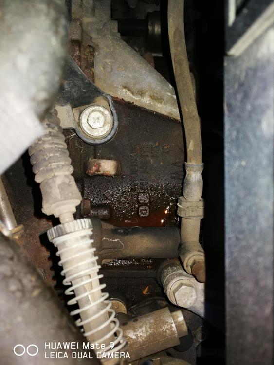

 Azi am observat scurgeri (vezi foto) ce par a fi de ulei, in partea dreapta jos a motorului, oarecum sub zona unde este bateria. Mașina nu prezinta nici un simptom/ eroare, revizie de 50.000 km făcută la reprezentanta in urma cu 3 lunil, fără nici o problema sesizată. Motorizare 1.2 tsi 105 cp.
Aveți idee care ar fi cauza și costul estimativ al remedierii, daca cumva ați întâlnit asa ceva?
Atașez foto pt edificare.
Antigel la prima vedere. Verifica dacă îți scade nivelul, pompa de apa sau termostat.
e antigel... curge probabil pe la pompa de apa de pe chiulasa, deasupra cutiei de viteze
Salut. Am schimbat acum 2000 km pompa de apa din aceeasi cauza. Incepuse sa piarda din ce in ce mai mult lichid de racire (700ml la 50km).
Am schimbat la reprezentanta cu 1100 lei(aprox).
