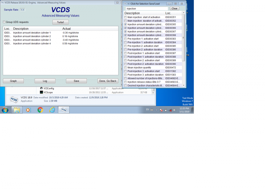

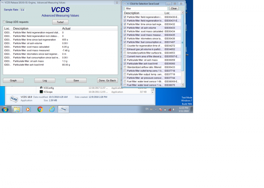

Salutare tuturor.Am facut azi o diagnoza imediat dupa ce s-a incheiat procesul de regenerare filtru de particule.Atasez cum arata respectiva diagnoza referitor la DPF si injectoare.Astept cu interes parerea voastra.Multumesc!
