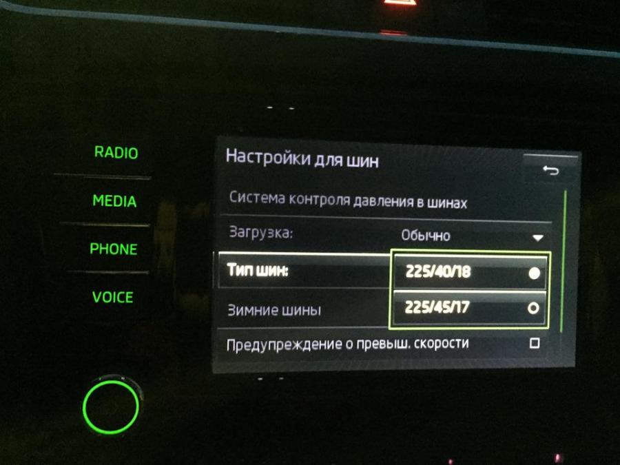

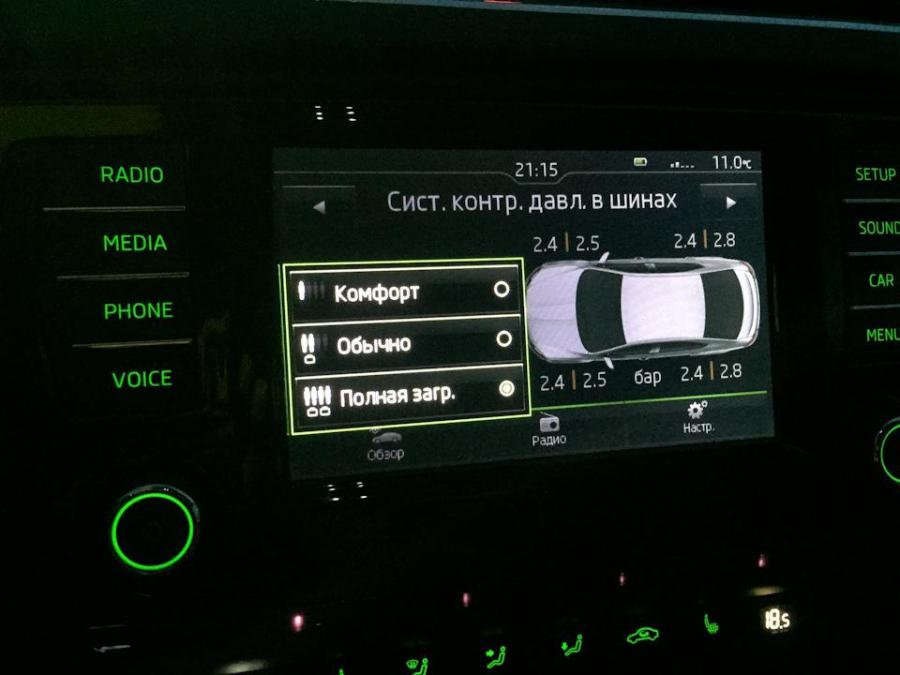

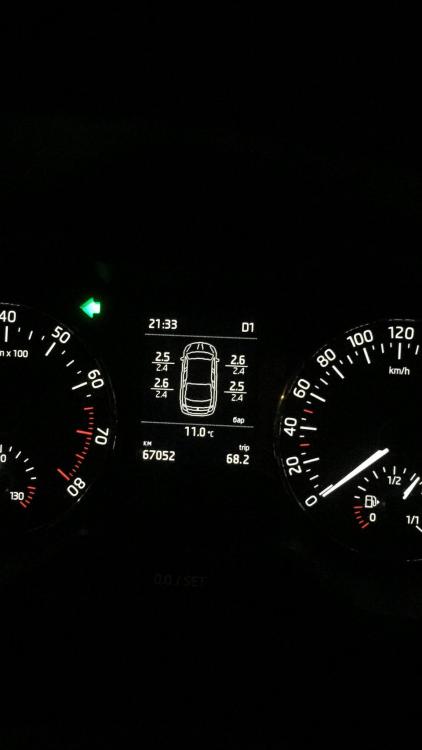

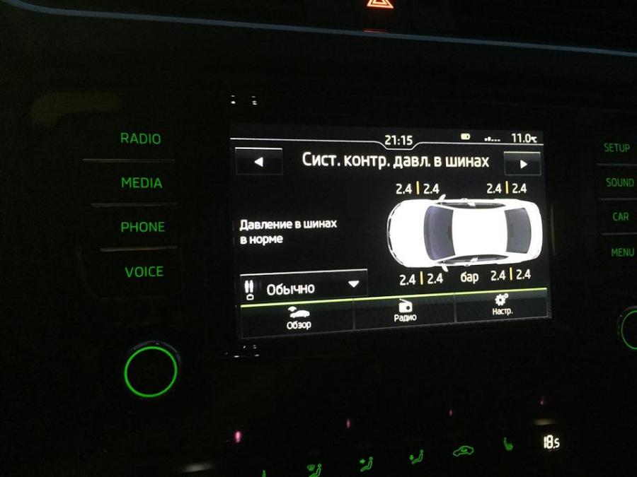

On 12.11.2018 at 14:24, fpalexb a scris:
Multumesc pentru raspuns, cel mai probabil am TPMS fara senzori in roti.
De curiozitate, daca pun senzori la jante imi va aparea in bord si presiunea acestora? Sau trebuie facute si alte modificari pentru a vedea presiunea in meniu?
AlexB
Rusnacii au facut aceasta modificare, atat pe parte de soft/VCDS cat si hard/montare senzori, cablare, etc. Si nu numai ei... Forumurile de la nemti si de la englezi au, de asemenea, astfel de exemple.
Un link aici:

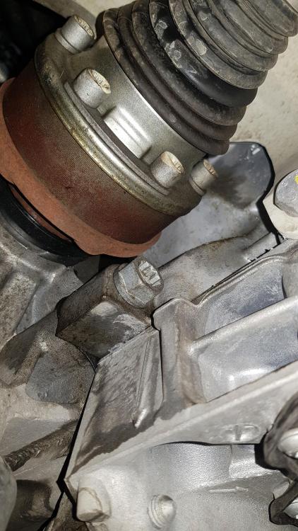

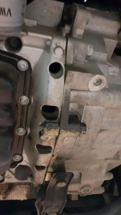

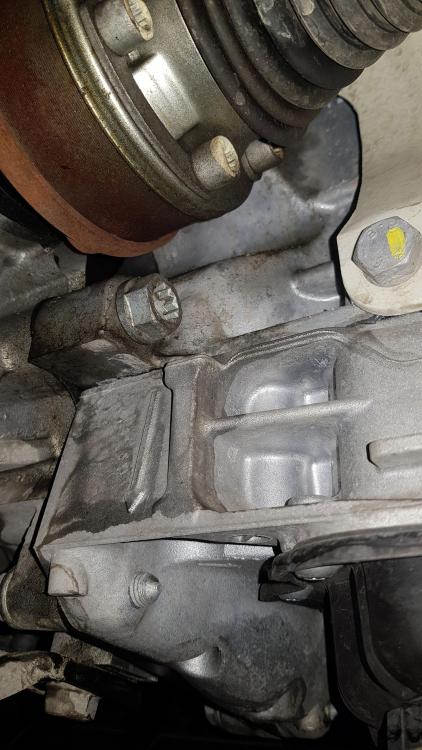

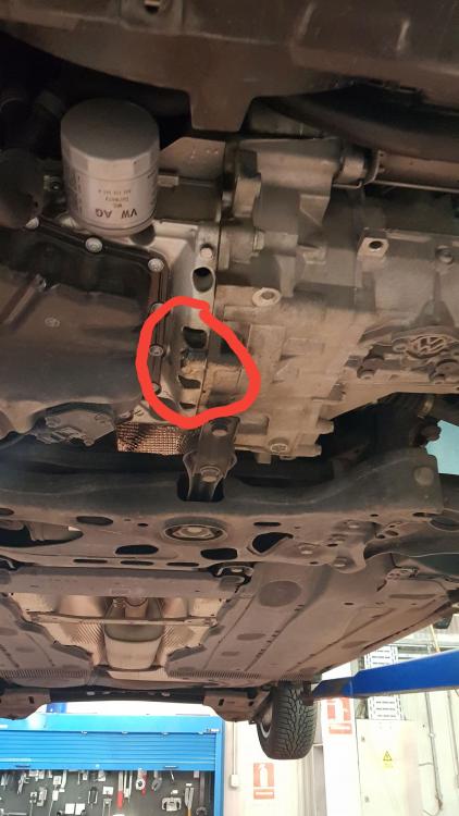

Va salut,
Am fost la a doua revizie sa schimb uleiul + filtrele (1.4 TSi, 20.000 km) si am constatat o pata de ulei in zona unde se imbina motorul cu cutia de viteze. Nu ma pricep prea bine dar din cate am inteles este posibil sa fie un simering... Cei de la Brady au facut poze si au spus sa revin peste doua saptamani si daca din nou o sa fie urme de ulei trebuie sa dea cutia jos pentru schimbarea simeringului pe garantie.
Ce parere aveti? Masina de 1 an de zile... A mai patit cineva?
Foarte probabil curge pe la șuruburile care prind volantul de arborele cotit. Trebuie demontată cutia de viteze pentru constatare corespunzătoare.
Ambreiajul nu patinează?
