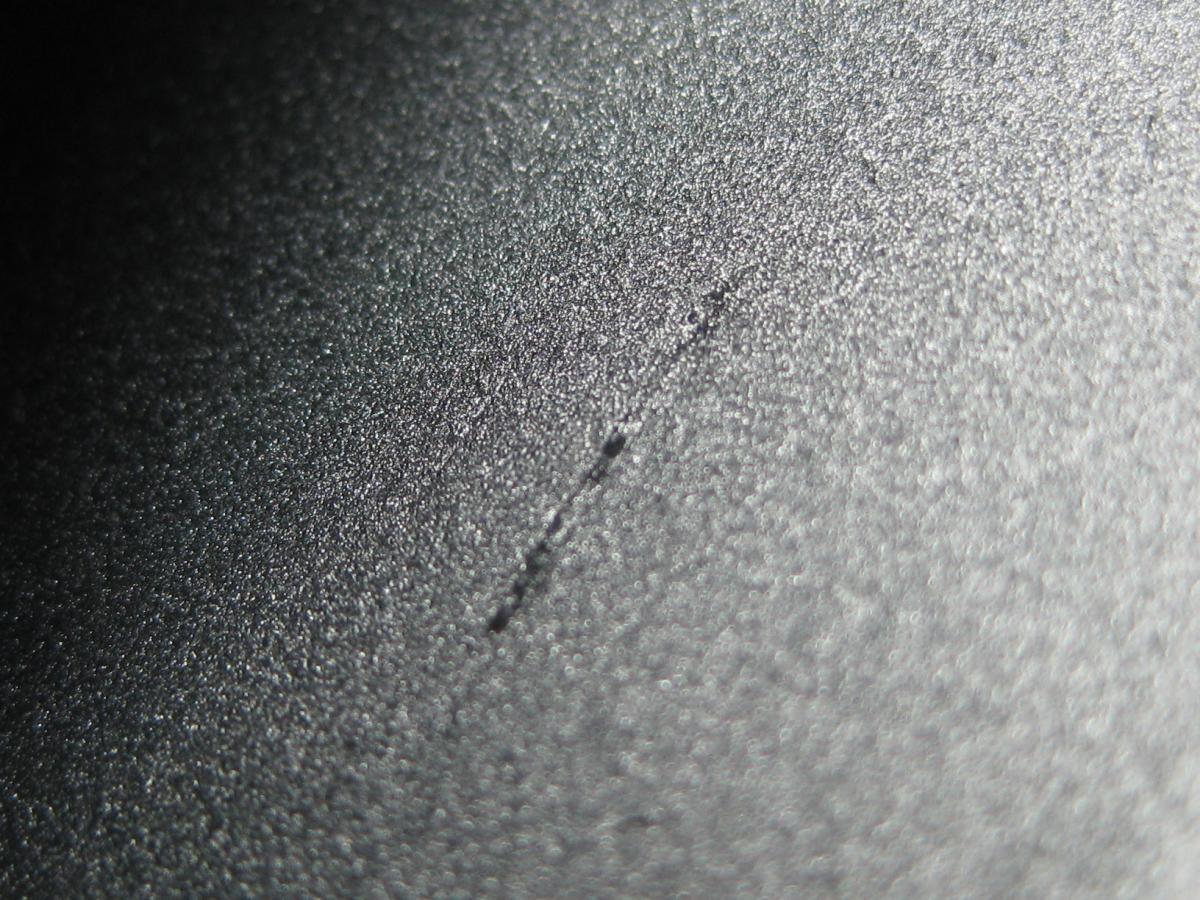

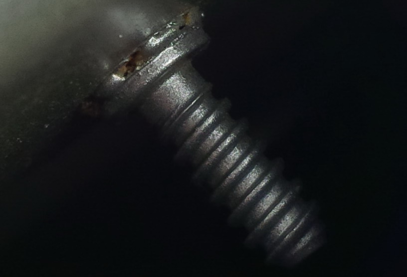

Am si eu doua intrebari legate de protectia la rugina si despre vopsire.
Voi aveti asemenea "incidente" ? Primul ar fi niste umflaturi in vopsea de parca s-ar fi vopsit peste niste scame si este in mai multe locuri de pe masina. Al doilea ar fi ceea ce pare a fi rugina la un surub ce este folosit pentru conectarea la masa masinii ( surubul este pe partea soferului pe bucata de metal pe care se prinde aripa.).
Pentru amandoua, la constatare mi s-a spus ca este normal.

Pentru rugina, daca nu ma ibsel, ai garantie 12 ani... deci nu prea ai de ce sa iti faci probleme. Cat despre scame si vopsea... la grupul vag cred ca si daca ar zbura roata cand pleci cu ea din showroom ar fi in stare sa iti zica ca este ceva normal.. ptr mine nu este normal da o sa vina si colegi care o sa zica " la banii astia ce sa te aștepți"...

"Pentru rugina, daca nu ma ibsel, ai garantie 12 ani... "
Te rog sa citesti si certificatul de garantie si sa vezi ca scrie "garantie la perforarea caroseriei prin ruginire".
Sa-ti explic pe indelete: tabla este protejata anticoroziune prin galvanizare si prin vopsire. Daca aceste protectii ale tablei sunt afectate (vopseaua in special) si nu sunt remediate la timp, nu iti da nimeni nicio garantie la nicio coroziune a tablei. De ce? Pentru ca in manualul de utilizare si intretinere al produsului scrie foarte clar ca in caz de deteriorare a stratului de vopsea, aceasta se va remedia in cel mai scurt timp posibil altfel stratul de zinc de protectie va fi si el afectat. De asemenea, tot in manualul de utilizare si intretinere, sunt trecute recomandari cu privire la protejarea si intretinerea stratului de vopsea etc.
Citeste toate lucrurile astea cu atentie.
gabip despre ce masina e vorba omule cu pozele alea? Fabia 1.2? Octavia 3?
Fa te rog niste poze mai clare la punctul ala de pe vopsea? Foloseste functia Macro a aparatului foto.

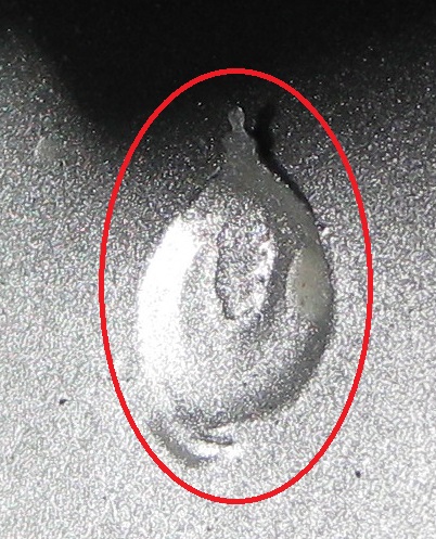

BLiTZ e vorba de Octavia 3, de asta am postat aici. La profil n-am mai schimbat ca numai de asta n-am mai avut rabdare.
Prima poza este cu umflatura de pe capota.
A doua este cu o umflatura de la baza stalpului B , partea pasagerilor.
A treia este cu ceva din zona filtrului de aer/bateriei.
A patra este cu o zona din partea stanga a capotei ( cand o ridici) . Problema asta o aveau toate masinile din showroom.
A cincea este cu surubul .
A sasea este o zgarietura in vopseaua de sub stratul de lac.

Eu as zice sa le faci o hartie in care detaliezi ce ti se pare tie neinregula, ceri numar de inregistrare si, de asemenea, ceri raspuns scris in care sa ti se zica ca tot ce-ai descris tu e normal. Abia apoi, cu raspunsul scris poti apela la fabrica.
E clar ca ce ai tu acolo nu e ok si ma refer in special la primele 2 poze

Gabip, nasol. N-am vazut pana acum niciodata vreo Skoda cu astfel de defecte de vopsitorie. Ma refer la firele de praf de sub lac. Cat despre surubul ala sudat... :|

In poza 3 ce dracu e adancitura aia?
Nici nu vazusem adancitura din poza 3. La acea poza ma legam de varful acela care se vede ca are si o umbra de la lumina blitului deci e in aer. Nu pare a fi vopsea pentru ca e foarte tare. Ma gandesc ca e un punct de sudura in zona aceea si varful e de fapt niste metal topit. De adancitura .... probabil punct de sudura si nu s-a incalzit cum trebuia metalul.

Stai ca nu ne intelegem: nu pricep ce-i toata chestia asta mare, picatura aia...
E o adancitura in tabla, ce-i aia?

Toata adancitura aia e un punct de sudura. Care eu zic ca nu e facut bine avand in vedere ce "varf" are.
Am pus o poza mai mare sa se vada zona. Bucata de plastic ce se vede este cutia cu sigurante din compartimentul motor.Probabil e facut de robotii de la 1:18 .
