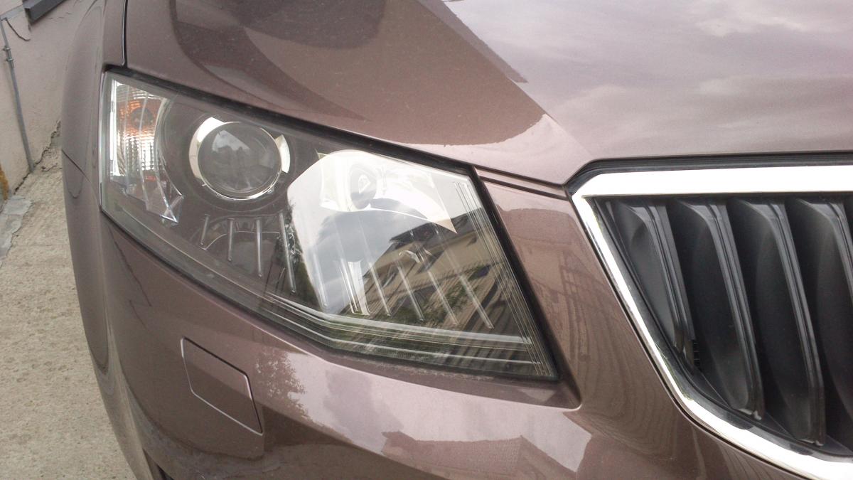

A mai observant cineva miscarea componentelor fata? la mine (vezi poza atasata) bara fata a inceput sa se miste, se observa un gap intre capote si bara in partea stanga si intre far si bara in partea dreapta... maine ma duc la service sa vad ce zis si ei...
post-31251-0-43729000-1401698750_thumb.j
Modificat de brosco

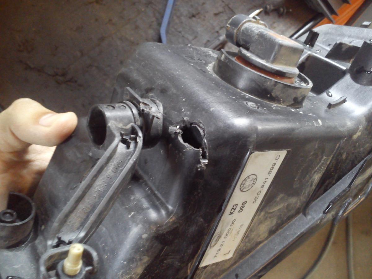

Ieri am fost la service pentru problema descrisa in postul anterior si surpriza: suport far stanga rupt, suport proiector rupt, proiector spart in partea din spate. Toata lumea imi spune ca masina a fost lovita dar la exterior nu se vede absolut nici o urma de lovitura... cel mai ciudat eveniment avut cu masinile vreodata. Va trebui sa o repar pe CASCO, crede-ti ca am vreo sansa sa o fac pe garantie?
Masina afost lovita. Lucrul s-a si confirmat.

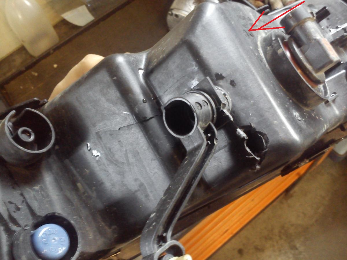

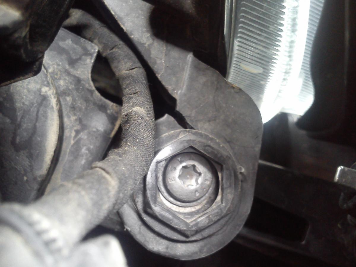

Am atasat o poza cu suportul far rupt si una cu farul de ceata.
PS: Voi stiti cat de usor se demonteaza farul de ceata? max 1 min si e jos... ai nevoie doar de o surubelnita...
Te rog sa mai faci o poza la farul de ceata din directia indicata de mine, vreau sa vad ce scrie in zona indicata de sageata. Tot ce scrie. Si sa=mi trimiti si un PM cu seria de sasiu a masinii.
Vreau sa verific daca nu cumva piesele alea au fost schimbate pe masina. Daca gasesti eticheta cu codul de piesa de pe far, vizibila, fa-i poza si aleia.
Posibil ca inscrisurile de pe farul de ceata sa nu fie unde indica sageata aia, sa fie totusi o eticheta de hartie pe partea superioara sau inferioara a farului, cum sta el montat in bara.
Cat despre garantie nu poate fi vorba; Skoda nu plateste pentru actiuni exterioare. Defectul s-a produs cu siguranta undeva pe traseul Poarta Fabricii- pana la tine si/sau in timpul utilizarii tale. Aici trebuie cautat vinovatul, Skoda nu e sigur. Nu-ti punea nimeni pe linia de productie 2 piese rupte, pe aceeasi parte (Culmea!!).

am poza de mai jos, e ok eticheta aia?
ai pm cu VIN-ul
