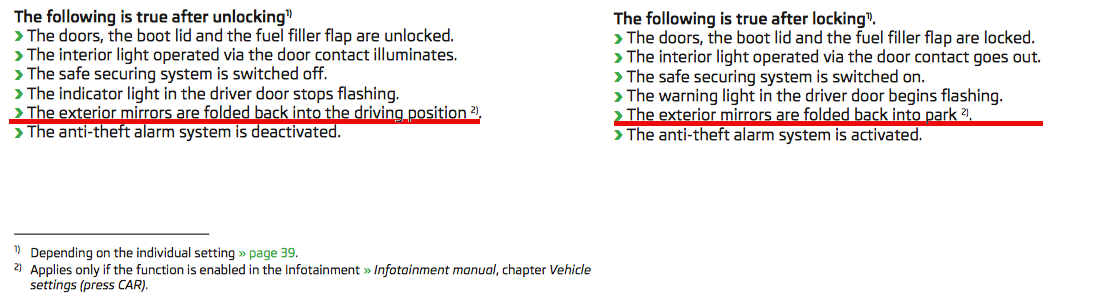

Am o intrebarica pentru cei care au oglinzi electrice care se rabateaza automat cand se incuie masina.
Cand revin oglinzile in pozitia normala? Imediat la descuiere masina sau la punere contact?
Intreb pentru ca la mine revin imediat dupa ce descui masina iar daca nu umblu la usi, masina se incuie automat dupa 1 minut (sau cam asa ceva), iar oglinzile nu se mai pliaza...
Un prieten (tot cu O3) mi-a zis ca la el oglinzile revin in pozitia normala dupa ce pune contactul.
Vreau sa stiu daca e o problema chestiunea asta pentru a merge la service cu masina.
La mine (KESSY) revin după ce pun contactul. Și nici nu se încuie singură indiferent de cât o las.
Si eu am KESSY dar nu revin la contact, se deschid cand descui masina (oricum cu touch sau cheie). Si de rabatat se rabateaza la incuiere, nu cand opresc motorul din buton.
@TudorM cred ca se refera la deblocat si apoi lasat masina fara sa deschizi nici o usa. Ar trebui sa se inchida si la tine, scrie si-n manual ca face treaba asta.
Modificat de florino2
cipriantinu
Tudor, cred ca si la tine se incuie masina daca o descui si nu umbli la nici o ușă. Poate la Kessy este altfel. Oricum azi o sa văd:) la 14 ma urc in avion si la 18 sper sa o si conduc :) zziua cea mare :)
La mine (tot KESSY) face exact ca la mobert...
Ah, așa da. Mă gândeam la închiderea automată ca la alte mărci. Dar deplierea oglinzilor e sigur la contact la mine.
Ok, azi la 15:30 ma duc la dealer pentru omologare individuala si, daca nu uit, voi intreba cum sta treaba cu oglinzile (si cu duzele incalzite - habar n-am in ce conditii functioneaza)
Modificat de mobert
la mine(fara KESSY) cand incui masina se pliaza, cand o descui nu se depliaza, se depliaza debia la punerea contactului. Sigur la tine e o problema ceva.
La fel e si la mine..se deplieaza doar atunci cand pun contactul/pornesc masina.
Oare nu o fi vreo setare pe undeva? Ca prea la unii e intr-un fel si la altii in alt fel..
La masina mea oglizile se depliaza imediat cum descui masina.
La masina condusa pana de curand (Laguna 3) oglinzile se depliau in momentul punerii contactului.
Singura setare a oglinzilor in Bolero este un checkbox care sa activeze/dezactiveze plierea-deplierea automata. Nu exista o alta setare, sa alegi si cand sa se deplieze.

Iar in manual zice ca oglinzile se deschid atunci cand descui masina, nu cand pui contactul.
La masina mea oglinzile se depliaza atunci cand pornesc motorul.
