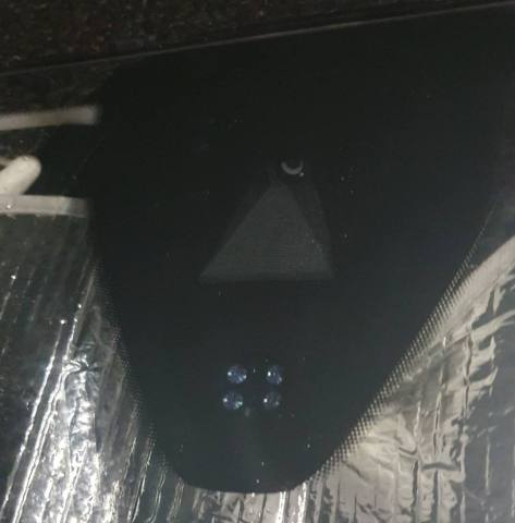

Buna seara! Detin un VW CC facelift 2013(2014 pe cartea de RO) si am pe parbriz camera din poza de mai jos. Este oare cineva din Timisoara care are VCDS si ar dori sa ma ajute sa aflu daca pot activa line assist ? Mentionez ca acum nu imi apare aceasta optiune disponibila. In meniu am doar Sign Assist, dar cand o activez imi spune ca e limitatata. Multumesc!
andrei_221
trebuie navigatie in limba engleza pt Sign Assist.
Din ce stiu la camera asta NU merge Lane Assist

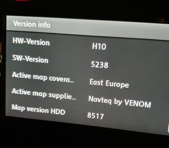

Ca navigatie am RNS510. Mai jos version ea de soft de la navigatie.
Stii cumva ce fel de camera e nevoie pentru Lane Assist?
