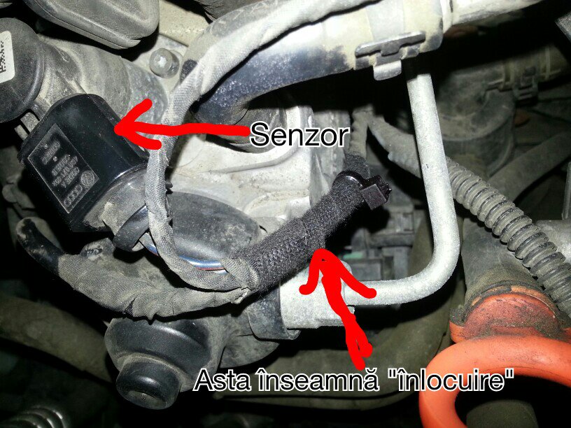

Nu am poză....dar o să fac.
Este cel pe care l-ai identificat tu Cristi.
Este senzorul de pe pompa de înaltă.
Trimis de pe Tapatalk :-P
Este importanta localizarea zonei defectului pentru ca inseamna ca firul s-a frecat de ceva sau poate n-a fost remontat bine la o alta interventie anterioara.
Ok....am făcut poze.
Acum am văzut și eu că nu s-a înlocuit nimic. Au pus un manșon prins cu un șoricel:(

Dupa cum arata, se freaca pe coltul ala si se toceste...

Cred ca a fost destul de greu sa-l descopere, Un fir care da la masa din cand in cand nu e asa usor de descoperit. Senzorul il stiam ca ala e, si cred ca firele au frecat de conducta aia metalica la intrarea in pompa.
Nu o lasa asa... du te sa ti inlocuiasca cablajul ala...sunt curios cata banda izolatoare au pus pe firele alea...
Cristi, din moment ce știi senzorul, nu cred că este foarte greu să găsești o porțiune desizolată...având în vedere că afară ai 10cm de cablu. Asta după logica mea:D

Sa imi fie cu iertare, da' ce au facut gresit aia acolo? In afara de faptul ca au tinut masina mult in service.
Pai...in acte spun ca au schimbat un cablaj ciupit si in realitate doar i-au dat cu niste banda izolier :)
Cum ti se pare?:)
Masina fiind in garatie !!! Crede-ma daca nu era in garantie te punea sa cumperi tot si sa platesti o gramada de bani pt manopera.
Sunteti sigur ca sub banda a ramas acelasi cablu vechi si frecat? sau au schimbat doar o portiune din cablaj folosind Kit de reparatie?
Tot respectul dar...atat firele cat si mufa nu arata a noi...schimbate...se vede ca sunt aceleasi...

Nu vreau sa se inteleaga ca tin partea celor de la service, insa eu as sugera sa desfaci izolatia si sa vezi exact ce au facut.
E posibil sa fi inlocuit partea de cablu "roasa". Daca nu au inlocuit si doar au re-izolat-o, atunci da, au facut treaba de mantuiala.
Daca au inlocuit portiunea deteriorata, reparatia e conform procedurilor (mai putin lipsa izolatiei galbene, toate reparatiile si interventiile ulterioare la instalatie electrica trebuind marcate cu banda izolatoare galbena). Nu se inlocuieste si conectorul si nici cablajul care NU e deteriorat (desi cu totii am prefera ca in astfel de circumstante sa se inlocuiasca tot cablajul din compartimentul motor).
Dar nu spune nimeni că ești de partea service-ului....De altfel, până acum, nu am avut nici o problemă cu cei de la PBN. Sunt niște băieți foarte ok...și m-au ajutat de câte ori am avut nevoie.
Revenind...cum vine asta "au înlocuit doar partea roasă" ??
Adică, este posibil ca în locul unei porțiuni roasă, să am două lipituri, îmbinări sau mai știu eu ce.... Pentru că nu văd cum altfel poți înlocui o porțiune de cablu.
Dacă este așa, spun nu, mulțumesc frumos dar prefer izolația;).
În ignoranța mea, am crezut că dacă ceva este defect, îl înlocuiești. Nu îl cârpești...că indiferent ce s-a întâmplat acolo, după umila mea părere, se numește cârpeală.
Corect ar fi sa si previna defectul constatat. In cazul asta firul se freaca si se roade. Dupa un an e posibil sa ai din nou probleme.
Reparatia lor a fost cea mai simpla, rapida : fir cu izolatie tocita? Izolam!
Cel mai bine vezi ce se afla sub izolatie, cablul ros sau bucata noua, papuci de legatura, varnish.
cum vine asta "au înlocuit doar partea roasă" ?? Adică, este posibil ca în locul unei porțiuni roasă, să am două lipituri, îmbinări sau mai știu eu ce....
Da. Exact. (Cu exceptia lipiturilor - cu cositor, de exemplu), care nu exista in cablajul masinii).
Exista un kit de reparatii cablaje electrice. In cuvinte putine, se taie partea cu probleme, de cablajul existent se leaga (si strange cu un instrument special) o alta bucata de cablu de acelasi diametru cu cel deteriorat (insa de culoare galbena), noile legaturi se izoleaza (se folosesc niste elemente heat-shrink), peste toate astea se pune banda pvc galbena si se reface stratul de izolatie exterioara (daca e cazul).
Da, asa e. Insa "carpeala" asta e inclusa in procedurile standard.
Te asigur ca daca au facut cum am scris mai sus, totul o sa fie in regula. Trebui totusi investigat sa nu existe si alte elemente de fixare a cablajului din compartimentul motor desprinse, care sa duca la frictiuni ale portiunilor de cablaj neizolat fata de alte elemente.
