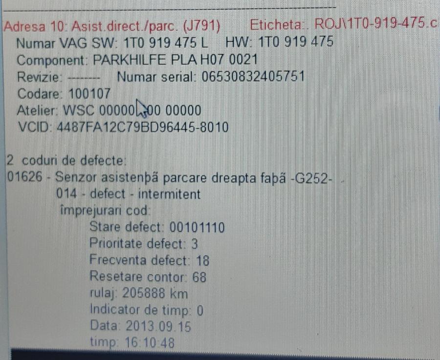

Buna, azi mi am luat un passat cc , am.zis sa nu put testerul sa nu ma speriu, mi a palcut masina mult, daca ma ajutati sa rezolv o parte din errori as aprecia f mult.
Pai e destul de clar. Pb la senzor parcare dreapta fata. Sterge-o si vezi daca mai reapare. Daca apare, verificat senzor si conectica. Eventual mutat senzorul pe dreapta centru de ex-si vezi daca se muta eroarea.
Masina cati km are in bord...de curiozitate, daca in 2013 avea 205888 km.
