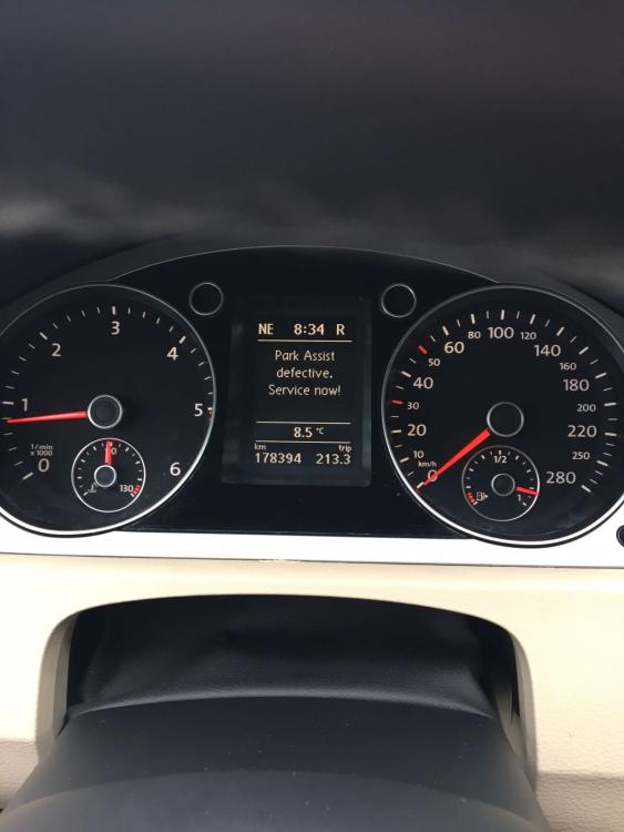

salutare baieti.
am si eu urmatoarea problema.
am un passat 2010 iar de o saptamana a inceput sa afiseze incorect senzorul spate stanga.
dupa alte cateva zile imi apare mesajul din poza si nu mai functioneaza nimic din ce inseamna senzori de parcare.
cand bag marsarier se aude un beep foarte lung iar butonul de senzori de langa maneta de viteza se aprinde intermitent.
ceva idei ?
va multumesc
Senzor defect sau contacte oxidate in conectori.
O diagnoza elucideaza misterul..
