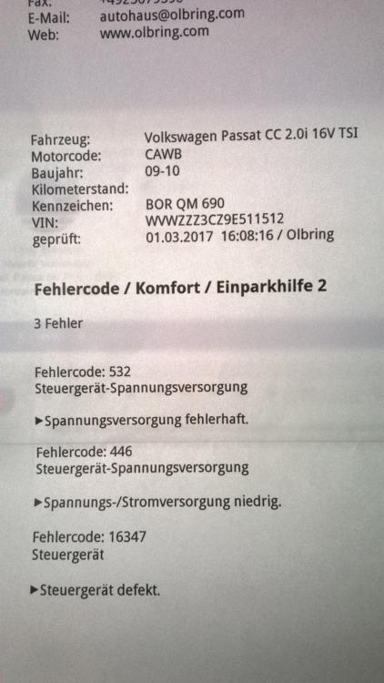

Salut,am si eu probleme cu senzorii de parcare la un passat cc,pana vineri au functionat ok,insa bateria e cam pe duca si am pornit-o cu cabluri de la alta masina,de atunci nu mai functioneaza senzorii.In marchariere nu mai apare nimic pe displayul de la navi,se aude un tiuit iar becul de la butonul de pe consola clipeste incontinuu.Am mers la tester si para 3 coduri de eroare iar cei de acolo au spus ca modulul de comanda nu se alimenteaza cu tensiune.
...sa fie cumva vreo siguranta arsa si anume cea care alimenteaza modulul si dac da care anume sau ce ar trebui sa verific?
Rezultatul la tester este in limba germana...

...pai erorile conform ross tech ar fi astea:
16347 - Control Module faulty/defective (EEPROM Error

00446 - Function Limitation due to Under-Voltage: Lower Limit Exceeded

00532 - Supply Voltage B+: Signal too Low

Am postat in speranta ca cei care se pricep stiu sa interpreteze codurile de eroare...
Se rezolva prin inlocuire modul sau rescriere eeprom.

Da. Este posibil. Sau mai plauzibil este ca s-a dus de la tensiunea prea mica.  Solutia este inlocuirea modululio. Codul il vezi in diagnoza.
