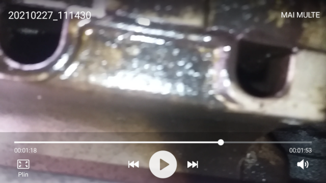

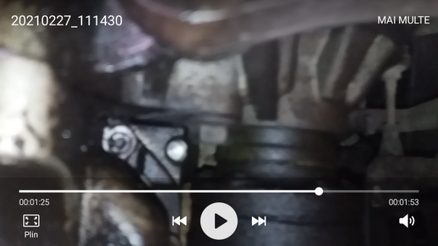

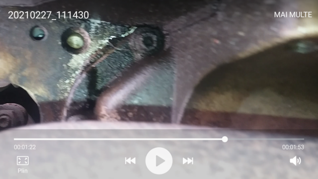

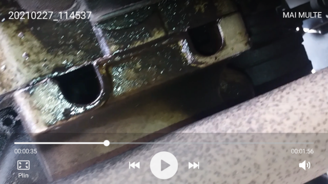

Salutare la toata lumea!Dupa ce am avut nefericita belea sa se rupa distributia, am schimbat supape,chiulasa,segmentat motoru,schimbat garnitura chiulasa, am schimbat si eu acest simering palier deoarece i se rupsese un dinte dupa acea "coronita" si masina pornea foarte greu. Imi pica pe undeva intre cutie si motor.
Am dat comanda de unul nou,montat la ora 12 si surpriza da cu ulei dar nu imi dau seama pe unde.ca da pe undeva pe la coltul baii de ulei. Pica doar cand este motorul pornit. am dar cutia jos, am inclinat motorul nu pica gram, dupa ce pun la loc cutia si o pornesc iar pica. De la ce poate sa fie ? va rog ajutati-ma! Nu mai stiu ce sa ii mai fac.
O sa va las poze mai jos. Multumesc! O zi buna!
nici nu are cum sa piarda asa,cand motorul merge se creeaza presiune de la compresia care ajunge in baia de ulei,segmentii nu etanseaza 100%...ai montat la 120 de grade segmentii pe piston?
spala motorul si uita te sa nu se prelinga pe la partea de jos a jojei sau pe la suportul filtrului de ulei daca ai umblat pe acolo

Am montat segmentii corect nici pe la joja pe jos nu da cu ulei. Masina trage foarte bine,nu scoate fum. Daca nu ar fi segmenti pusi corect ar scoate fum. Eu cand am luat simeringul ,senzorul g28 intra cam greu in locul lui in comparatie cu cel vechi. Am luat coronita aia de la asta nou care nu intra senzorul si am pus pe suportul vechi tot la fel...Inainte cand l-am pus pe cel nou direct arunca cu ulei mai rau. Pe cand la asta cu modificare intre cele 2 nu mai arunca chiar asa. Sa fie oare de la simering ? Sa fi fost o eroare de fabricatie?

etansarea o face suportul/simeringul ala care vine fixat in suruburi...e ala nou sau ala vechi?
iar senzorul g28 citeste de pe coronita nr de rotatii
despre ce masina e vorba?
Modificat de ionut10a
Cea din semnatura. Golf4 1.4 16V. Acum e montat cel vechi cu coronita dupa cel nou,deoarece montat cel nou direct fara nici o modificare arunca mai mult ulei.
