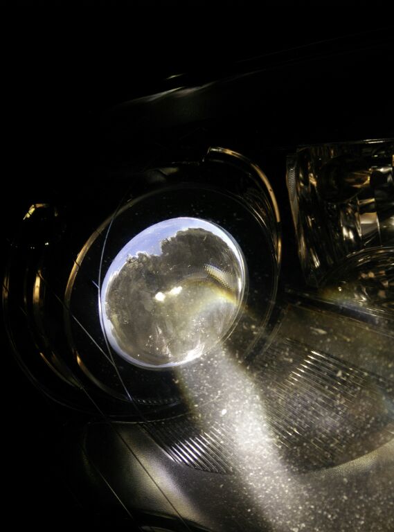

Aveti idee daca se pot da lupele jos pentru a fi sterse/curatate? sau mai bine stau linistit in banca mea?

N-ai de ce sa scoti lupa din far. Dai jos farurile, le demontezi (sticla/plastic jos) si le cureti. Pe urma silicon si gata treaba. Nu-i mare inginerie dpmdv. (eu am si facut chestia asta de 100 de ori :)))
Modificat de rudiRUD
Da Muale, lupele din far. Am vazut chestia asta facuta la o O1 si diferenta a fost enorma.
Rudi, sincer, daca aveam un set de rezerva faceam chestia asta. Asa..no thanks! :))
eu am facut pe faruri xenon oem passat b6. nu am putut sa le desfac dar cu o sarma cu vata/servetel in capat am curatat mare parte din suprafata.
era afumata, diferenta de lumina este semnificativa dupa.
trebuia suflanta cu aer cald sa dau jos plasticul, nu aveam si nu am riscat.
intreaba-l pe jaf, stiu ca el desface des faruri sa puna lupe in ele.
Modificat de Muale
Important e daca merita sau nu..si daca da, cat este de complicat. Nu am desfacut pana acum far de g5 cu xenon si ar fi binevenita parerea unui coleg care a facut-o.
Rudi, nu zic ca se intampla ceva anume..dar incerc sa ma documentez bine inainte de a face o potentiala mare prostie. :D
Cred ca acces la lupa fara sa dai faru jos ai doar prin lacasul becului, nu?. Se scoate becul si pe acolo s-ar putea sterge lupa...cred.
eu am sters prin locasul becului dar am sters si suprafata exterioara, intrand cu sarma prin locasul becului de langa (semnalizare/pozitie, nu stiu ce rol avea.)
Oare laveta pentru lentile ( de ochelari/obiective foto) o fi buna?
Acces ai prin spate dar destul de greu si te ajuta sa stergi lupa doar pe dinauntru. Pe suprafata din exterior nu ai cum sa ajungi decat daca dai sticla jos. Eu as avea sculele necesare daca te hotarasti sa o faci.
Pe exterior e mai dificil de curățat.
Uite cum arata lupa, la fel de afumata era și înăuntru.
sarma (de umeras, merge indoita si pastreaza forma), in varf vata invelita in laveta de lntile sau servetel ce nu lasa scame.
un puf de spirt si stergi.
la mine ramanea neagra, zici ca era fum de tigara.

Referitor la lupele din faruri, am aruncat azi o privire si....cam atat. N ai loc nici sa scoti bine becul..ce sa mai vorbim de introdus chestii si curatat. Cred ca cel mai ok ar fi sa dau farurile cu totul jos de pe masina si sa vad atunci ce e de facut. :unsure:
Modificat de cristi511
Legat de faruri cred ca cel mai bine le declipsezi cu putina rabdare si le cureti mult mai bine. Singura problema poate aparea la etansare, cand le lipsesti inapoi si sa se abureasca.
