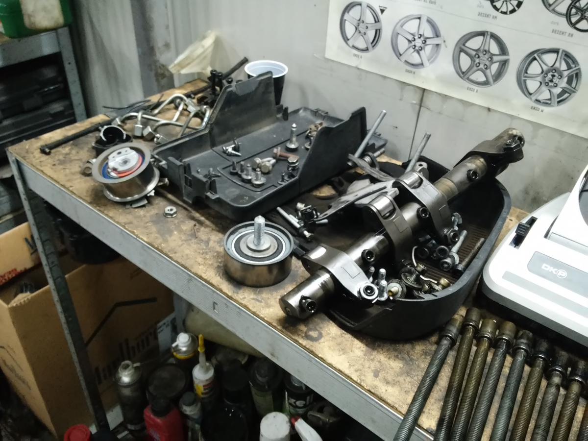

Daca schimbi cureaua de distributia nu schimbi si rolele sa fie totul nou, sau vrei sa umbli iar daca face figuri vreo rola ? Nu mai adaugi si filtrele daca tot schimbi uleiu sa stii ca ai facut si revizia ? :)
Ok cu revizia, dar cu distributia ( vad ca e cureaua pe lista de mai sus ) tot nu am inteles :d zici ca ai 50.000 km si nu o schimbi ? Eu la 50.000 km am schimbat tot, curea+role+pompa apa.
altii le schimba la 120 000km, si vorbesc de aceasi  masina, tip de distributie.
Pai am in plan sa o schimb complet la 190-200k km, adica pe la 70-80k. Cureaua o schimb pentru ca se pare ca nu e foarte sanatos sa i dai iar tensiune "ca de nou" uneia folosite.
Uleiul vrei sa il schimbi dupa ce pui chiulasa rectificata cu eventual span prin canale?sau de ce?

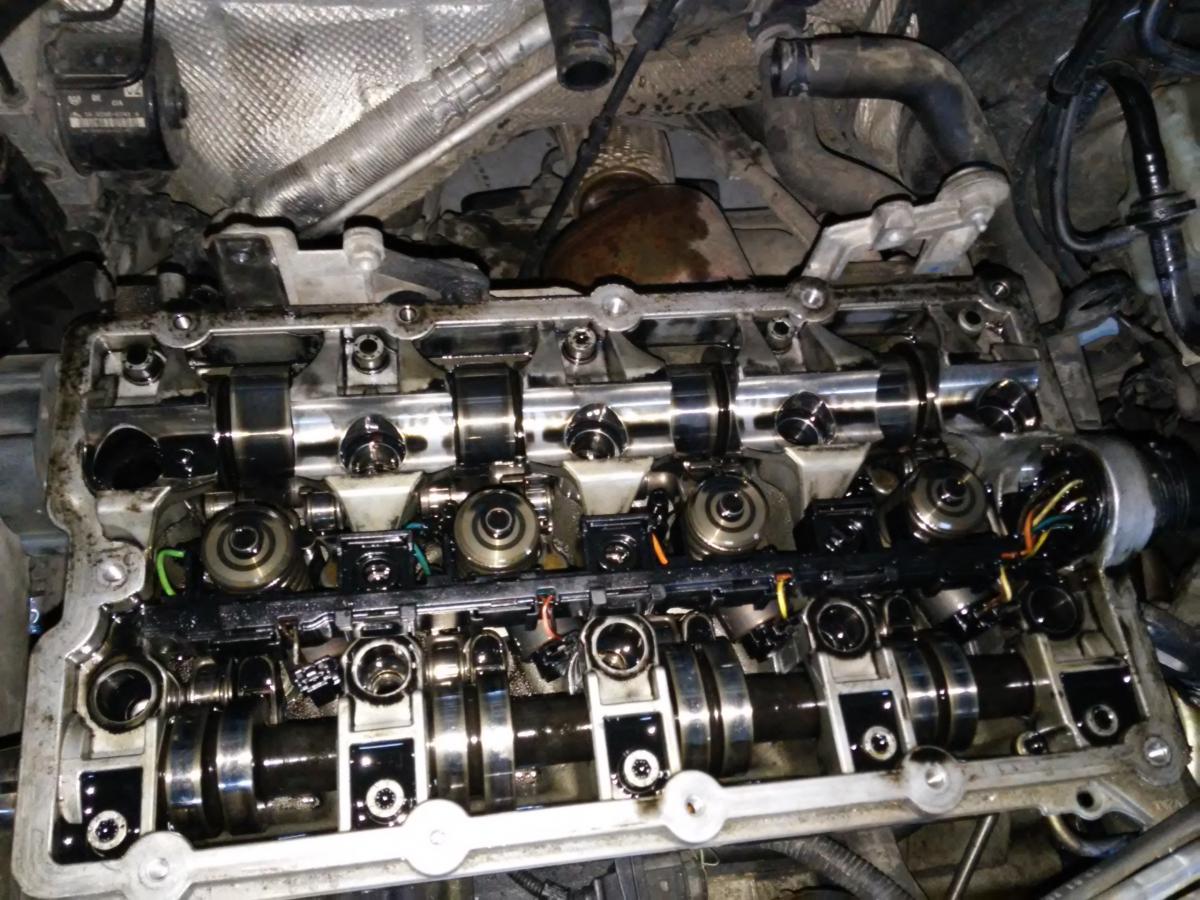

Zi de axele cu came si de starea injectoarelor. In orice caz, respect pt ca te implici si la motor, nu doar  astept, cum fac 90% de pe acest forum.
Modificat de deenman
La prima vedere sunt ok. fara depuneri de nici o forma si fara uzuri vizibile. Dar cunostintele mele sunt foarte limitate asa ca si aprecierea e destul de "subtire". Pentru ca situatia a fost de asa natura, anul asta am schimbat de vreo 4 ori uleiul asadar motoru a primit o spalare interna de toata frumusetea :))
Ma implic in motor pentru ca ma folosesc de masina asta zilnic plus ca nu as putea sa pasez problema unui viitor potential proprietar pe principiul " sa se spele ala pe cap cu ea". Incerc in limitele buzunarului ( in principal) sa ii mentin o stare tehnica cat mai apropiata de "nou".

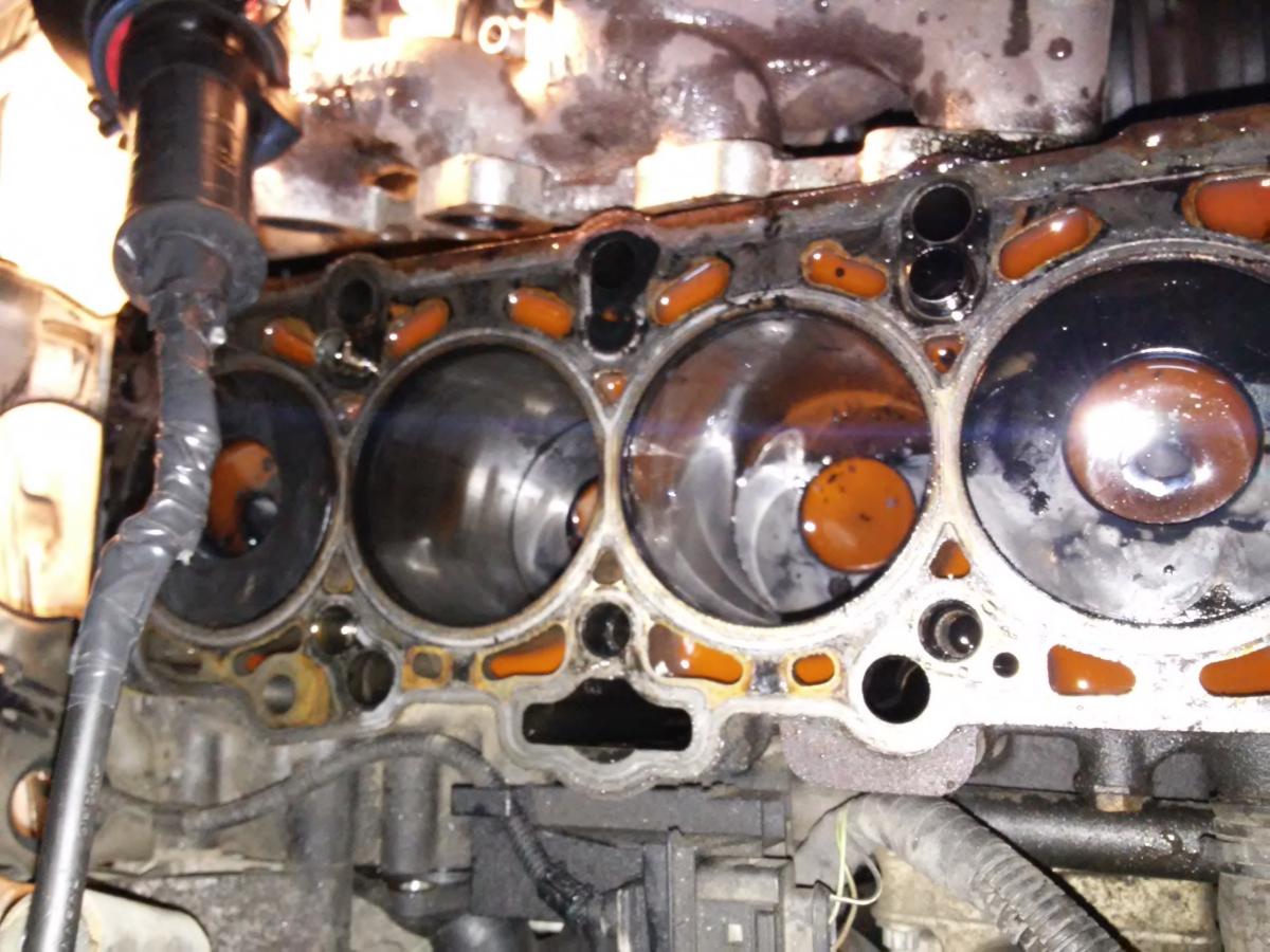

De perete! L-am terminat cu telefoane...am morcovu cu tot cu iepure dupa el....ca astept sa i spuna ala daca "ploua sau nu in chiulasa"  :))
Hai ma ca nu esti chiar asa de ghinionist,iti facea presiune in instalatie, alte porcarii daca e "bulita"chiulasa.
Vezi de treaba ,daca e ca mine dai o :beerchug:  :beerchug: daca nu,,, dau eu.
Si,din categoria "asa face toate", chiulasa e sparta...
