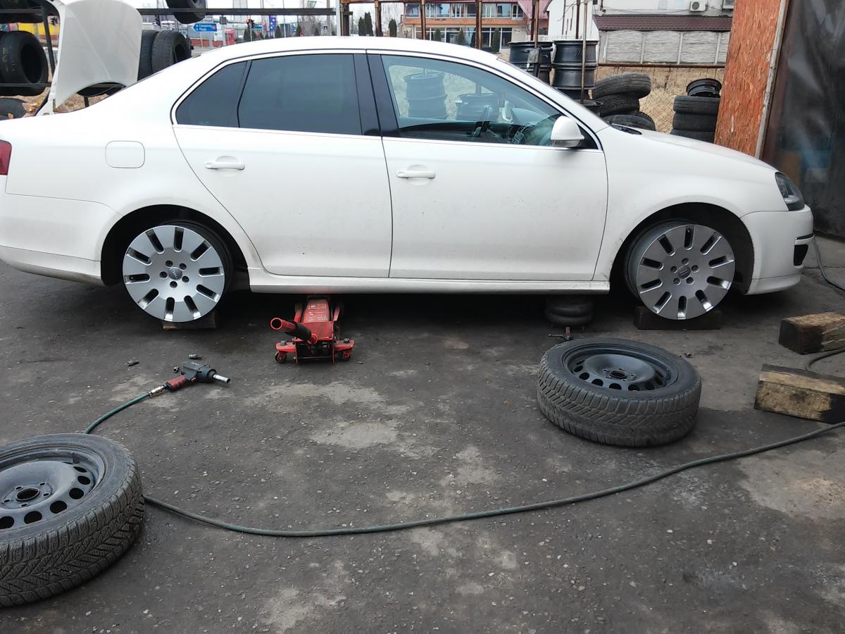

Pe fata sunt la limita dar daca nu ma insel celelalte ies putin peste aripa....asa ca its all good for now :icon_thumleft:
Edit: cam asa vin budapesturile....

Ti-am zis ca o sa ai nevoie de 215 40 :) daca pui 225 o sa atinga in aripi
Can't do that....cu 215 40 daca bag un Bran-Moeciu tur-retur...pa jante drepte. Am ales astfel incat, daca se investe vreo ocazie. sa ma pot folosi de cauciucuri si pe alte jante. Stii doar ca nu rezista prea mult la mine un set anume...iar 215 ar fi fost ok pe 7,5 dar pe 8...nu.
Asta e, vad sapt viitoare cand ajung nexenurile, le montez si dau 2 3 ture cu masina...daca nu e ok, raman budapesturile. Oricum variante sunt...si in ultima instanta, vand ambele seturi de jante si iau ceva cu et 47-51 si am terminat balciul.
