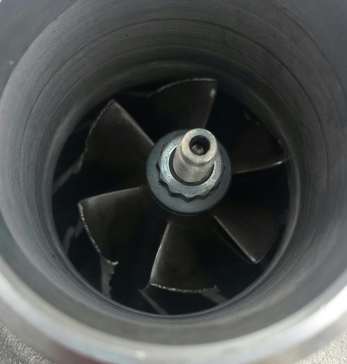

Update: nu a mai iesit nimic. La 1.55 bari turbo a facut poc.

Asta e..ce sa i fac. Am incercat si eu :D
Stai sa vezi distractie de acum inainte....presimt ca asa va fi...
Modificat de cristi511
Adica?:)
Dap, e nevoie de alt turbo.
Pai...nu stiu..a facut poc...:))) de fapt pfiuuuu..and bye bye power welcome white smoke::))
Trebuia sa o lasi asa cum era,tragea destul de bine, nu stiu ce a fost in capul tau dar ma rog.
Emitu: tie iti place sa faci lucrurile pe jumatate sau sa le lasi neterminate? Plus ca am facut 1500 de km cu turbo la 1.55 fix cum merge ea pe arl. Asa ca nu vad unde ar fi greseala.
@ego: fix in presiunea stock era...sau a fost:)))
Mda...sunt sceptic..dar vom vedea. Azi pleaca turbina la bucuresti...sa vedem daca vine maine alta:))) dar...m am convins de calitatea lucrarii.
1756vk? Cum am sugerat de la bun inceput? Turbina a fost reconditionata slab calitativ. Vnt 18 merge cu soft la 1.6 safe cu overboost pana la 1.8.
Asta e. Pana la urma nimic nu se compara cu lucrul nou. N am ce sa fac..de fapt am..dar voi vedea din iarna:))
Se va rezolva pe garantie mai mult ca sigur. A fost echilibrata?
Sa vedem. Eu sunt "toma necredinciosul" de data asta. Teoretic da..practic..n am idee. Dar a rezistat cat a rezistat asa ca...

Vezi ca turbinele de pe bkd-urile noastre nu tin mai mult de 170 cp. Iti spun ca am pocnit 2 in decurs de o luna si aveam 179 cp masurati pe dyno. Daca pui tot 1749 inapoi sfatul meu este sa cobori puterea.

VA-ul ( stock) stiu ca nu tine dar VB-ul ( arl ) ar trebui sa tina. Oricum nu am depasit presiunea de fabrica a turbinei ( 1.55) asadar scuze nu ar trebui sa existe. Nu ar trebui....

De ce nu incerci o turbina BV43 de pe 2.0 TDI 170 CP? Din experienta iti spun ca este extrem de fiabila si poti urca in jur de 210 CP, chiar peste.
O am pe A4, masina are 310.000 KM, soft si DPF off de la 180.000 KM si turbina merge excelent.
LE: Ca sa nu se inteleaga gresit, este turbina originala a masinii.

Eu nu am incredere in turbinele astea reconditionate. Nu vreau sa atac pe nimeni care se ocupa cu asa ceva, dar...
Nu stiu daca si cum sunt echilibrate/calibrate, dar tind sa cred ca nu prea sunt.
Am vizitat anul trecut fabrica Honeywell de pe Iuliu Maniu (Garrett) si pe langa procesul de fabricatie complex, procesul de calibrare a turbinelor este realizat de niste "scule" foarte complexe si precise, care nu sunt la indemana oricui.
Ca sfat, fa un efort si ia un turbo nou, evenutual ceva recunoscut ca fiind fiabil si potent.
