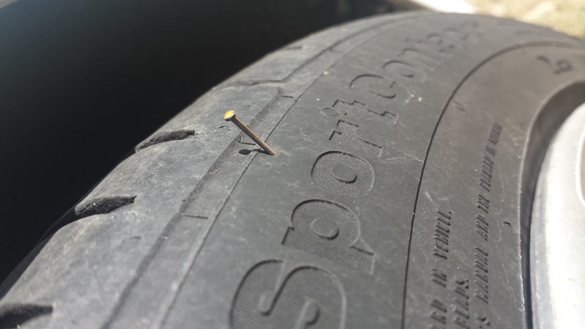

Chiar ma bucuram ca nu mai am motive sa scriu pe aici...si uite ca s a intamplat intamplarea:))
Acum se pune intrebarea:
1.FALKEN Ziex ZE914 Ecorun 225/40 R18 92 W XL
2.FULDA SportControl 225/40 R18 92 Y XL
3.SEMPERIT Speed-Life FR 225/40 R18 92 Y XL
4. VREDESTEIN Ultrac Cento 225/40 R18 92 Y XL
5.COOPER Zeon CS6 225/40 R18 92 W XL
6.PIRELLI PZero Nero GT 225/40 R18 92 Y XL
7.GOODYEAR Eagle F1 Asymmetric 2 FP 225/40 R18 92 Y XL
8.NOKIAN ZLine 225/40 R18 92 Y XL
9.BRIDGESTONE Turanza T001 225/40 R18 92 Y XL.
2 sau 4 bucati ( cel mai probabil 4).

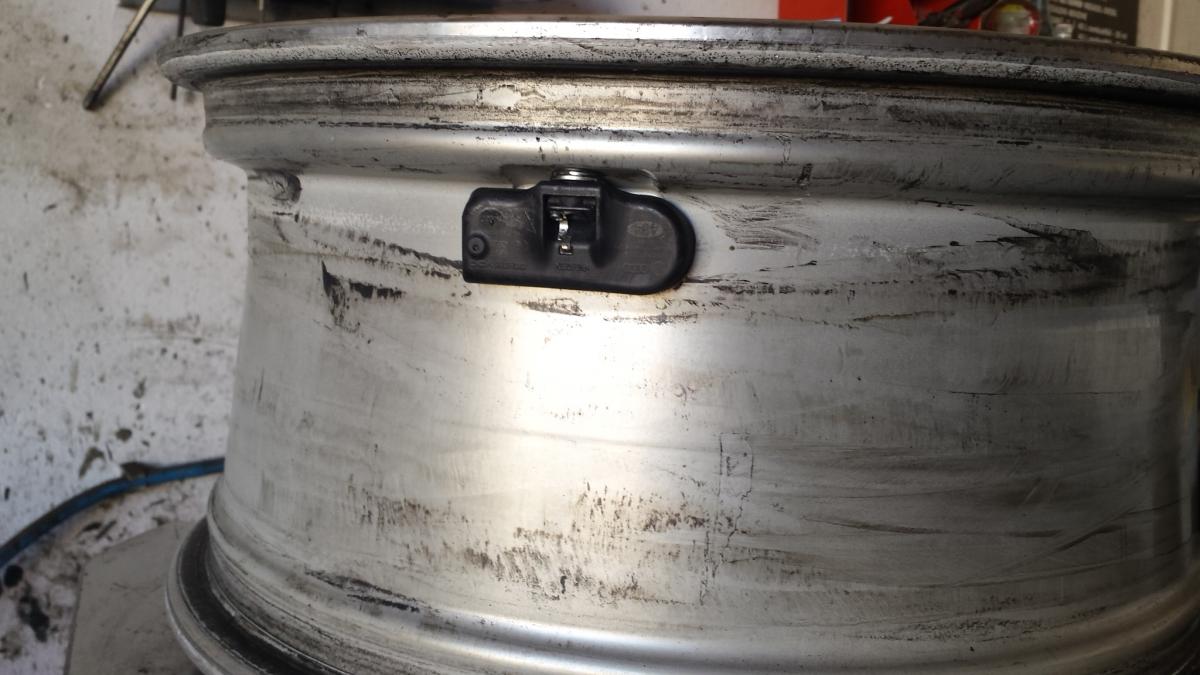

Le: am descoperit ca jantele au senzori de presiune oem pe ele :))). Pacat ca nu am si restul sistemului.

Valoreaza destul de mult acei senzori. Daca nu faci retrofit la tot sistemul, poti sa ii dai bine.
GY Asymm 2 no doubt.
Bine bine, stiu ca sunt valorosi.:d. Dar ce ar implica retrofit pt mine? Si mai ales, pot face?

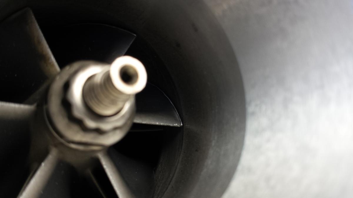

Azi, la 159.920 km inevitabilul s a produs. Dupa ce a servit timp de 7 ani, cu bune si rele, turbina s a pensionat.
Asadar, maine una noua (reconditionata), un gt 1749vb isi va face aparitia in peisaj. Totodata voi schimba si intercoolerul pentru ca Cipos mi a spus clar sa nu cumva sa plece vreun corp strain in turbo nou.
Cel mai probabil in a doua jumatate a lui August voi ajunge sa schimb si ambreiajul+volant, lasand softul pe locul 2.
Consider ca asta e cea mai buna maniera de actiune in situatia de fata.
O sa revin maine cu impresii despre noua configuratie si sper din tot sufletul sa fie cu noroc, sa nu am probleme macar 50k km.
Modificat de cristi511
Da da, RIP. problema e ca avea ft putin joc dar incepuse sa manance din pale. Poate reusesc sa fac niste poze mai tarziu.

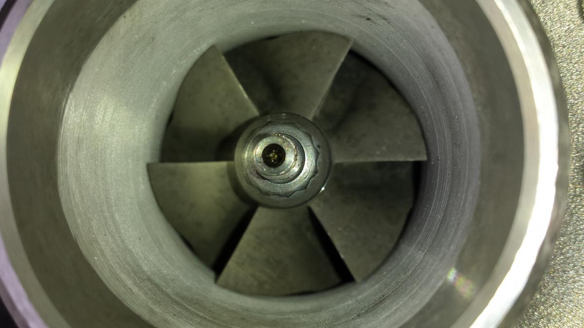

I-am dat prima cheie cu turbina noua, merge ok. Turbina+ic nou+revizie= lipsa de probleme( sper). O sa revin mai tarziu cu ceva impresii despre cum se comporta masina cu 1749VB + softul vechi.
Asa cum am zis, am revenit cu impresii.
Dupa prima suta de km, masina se comporta foarte bine in noua configuratie.
Am turbo reconditionat 1749VB fata de fosta turbina care era VA, intercooler oem nou, ulei total quartz 5w 40 si filtrele schimbate. Spre surprinderea mea softul vechi se "pupa" foarte bine cu turbo. Masina trage liniar de la 1800 pana la 4500 rpm, fara ruperi de ritm, fara "praguri" de cuplu.
Exista o crestere evidenta de putere, evidentiata cu ajutorul unui 320d softat. In configuratia veche era o diferenta de 2 masini in favoarea lui. Acum, un far in fata pentru mine.
Si, lucrul care ma incanta cel mai mult este ca incep sa regasesc "linistea" din habitaclu, fara acel sunet de sirena specific.
