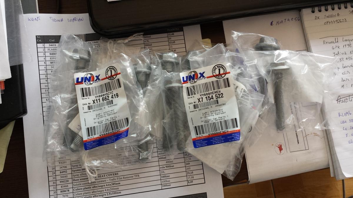

Azi am reusit sa schimb mare parte din suruburile de la semipunte, exceptand 2 dintre ele care nu au fost comandate corect dar care vor urma. Montajul s a facut la 70nm+90 grade "la mana".
Pe langa surburi am montat si suportii de prag care se introduc in gaurile de vizitare ale pragului( gauri de reparatie). sfat pentru montaj: montati inainte suportii de plastic pentru a se "pupa" urechile pragurilor cu acestea. :icon_thumleft:

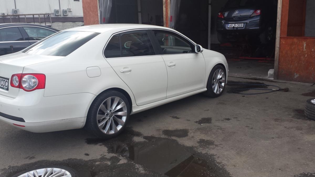

Visul frumos s a destramat....
Sunt frumoase..dar sunt din alt film...

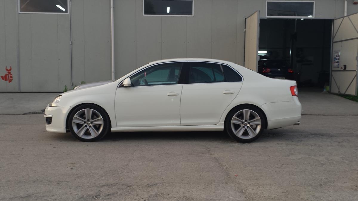

Daca mai cobori se trag singure putin sub masina. Daca adaugi si putin camber e ce trebuie.
La interlagos e un singur et:41.
Daca mai cobor putin...merg singur si fara bagaje in masina, doar pe drum bun si din pacate doar din martie pana in octombrie...
Din pacate trebuie sa gasesc un compromis...si mai jos nu stiu daca pot cobori.
Pe fata daca o cobori si cu ET41 fender screw, eventual rolluit, dar nu cred. In spate nu ai probleme, intra sub.
Depinde si de cauciuc cum vine pe janta, unele cu buza de protectie ies in exteriorul jantei. Zic de aceeasi marime.
Cauta jante 8x18 ET44-50 ca sa fii sigur ca vin cum trebuie.

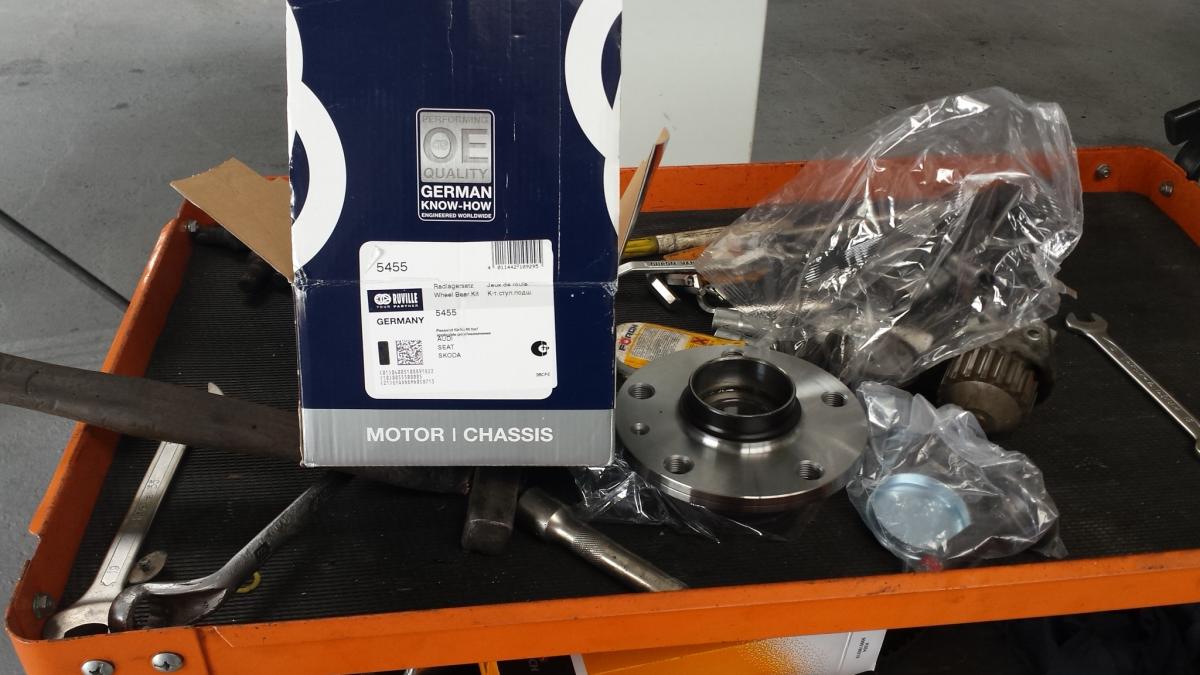

Azi am rezolvat si a doua "belea". Acum e din nou liniste (relativ) in masina.

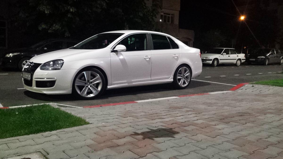

Dupa ce am incercat cateva curbe cu simt de raspundere pot sa spun ca nu mi atinge pe fata sub nici o forma. Cu pasageri si bagaje probabil ca o sa atinga in caz de forta majora...dar pana la urma cine merge ca nebunu cu masina plina?:))
