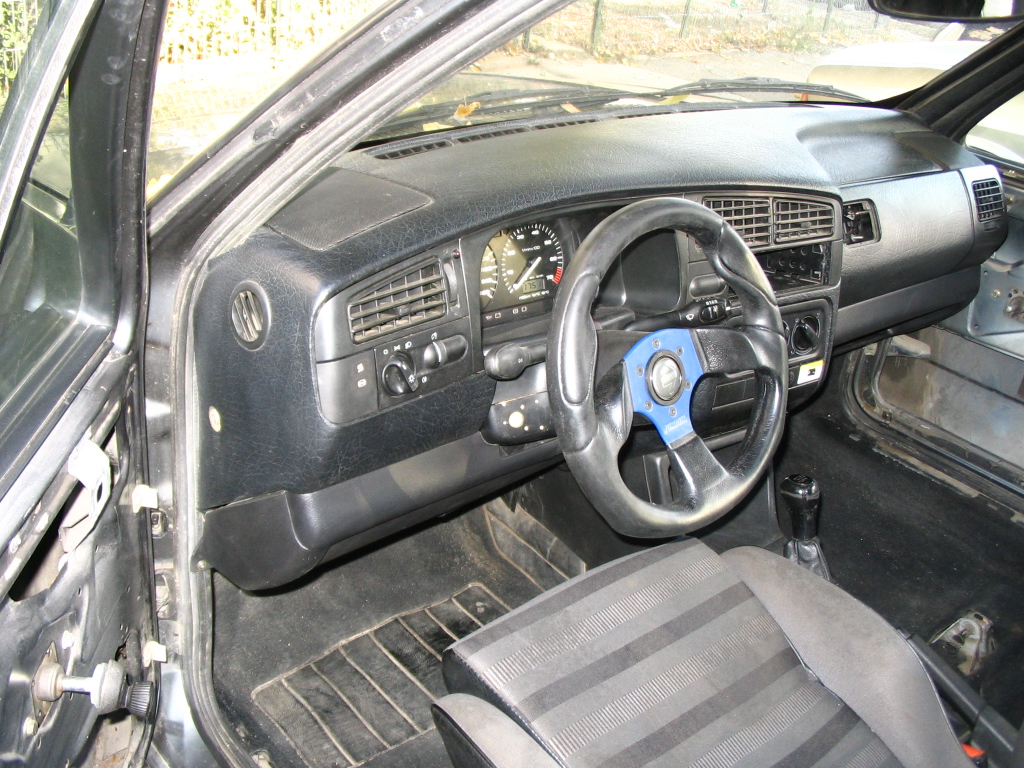

Sorin Golf 3 cabrio
A fost foarte important sa nu umblu la structura de rezistenta a acestei masini!
Nu, nu am taiat absolut deloc din tabla, insa pt aceasta a trebuit modificat fiecare element in parte.
Timp de lucru aproximativ 30 zile, cate cca 5-6 ore pe zi.
S-a pus mare acent pe ramforsare datorita "intemperiilor" ce urma sa le ia.
In final a iesit mult mai bine "ancorat" ca cel original de Golf 3
Modificat de Sorin Golf 3 cabrio
da, inseamna ca ai refacut tot circuitu de caldura, ca altfel nici o sansa sa il pui fara sa tai...
eu am pus de passat tocmai pt faptul ca nu tre sa tai nimic, circuitu de caldura se potriveste fa lix, atat ca venturile de la parbriz trebuie sa le refac.
restu e tot la linie :D
din ce am vazut pe alte forumuri, pt bordu de mk3 trebuie taiat din tabla din fatza, ca sa intre toate chestiile pe acolo, de aia nu am optat pt asa ceva :D
si oricum bord de passat putini au :P ii numeri pe degete

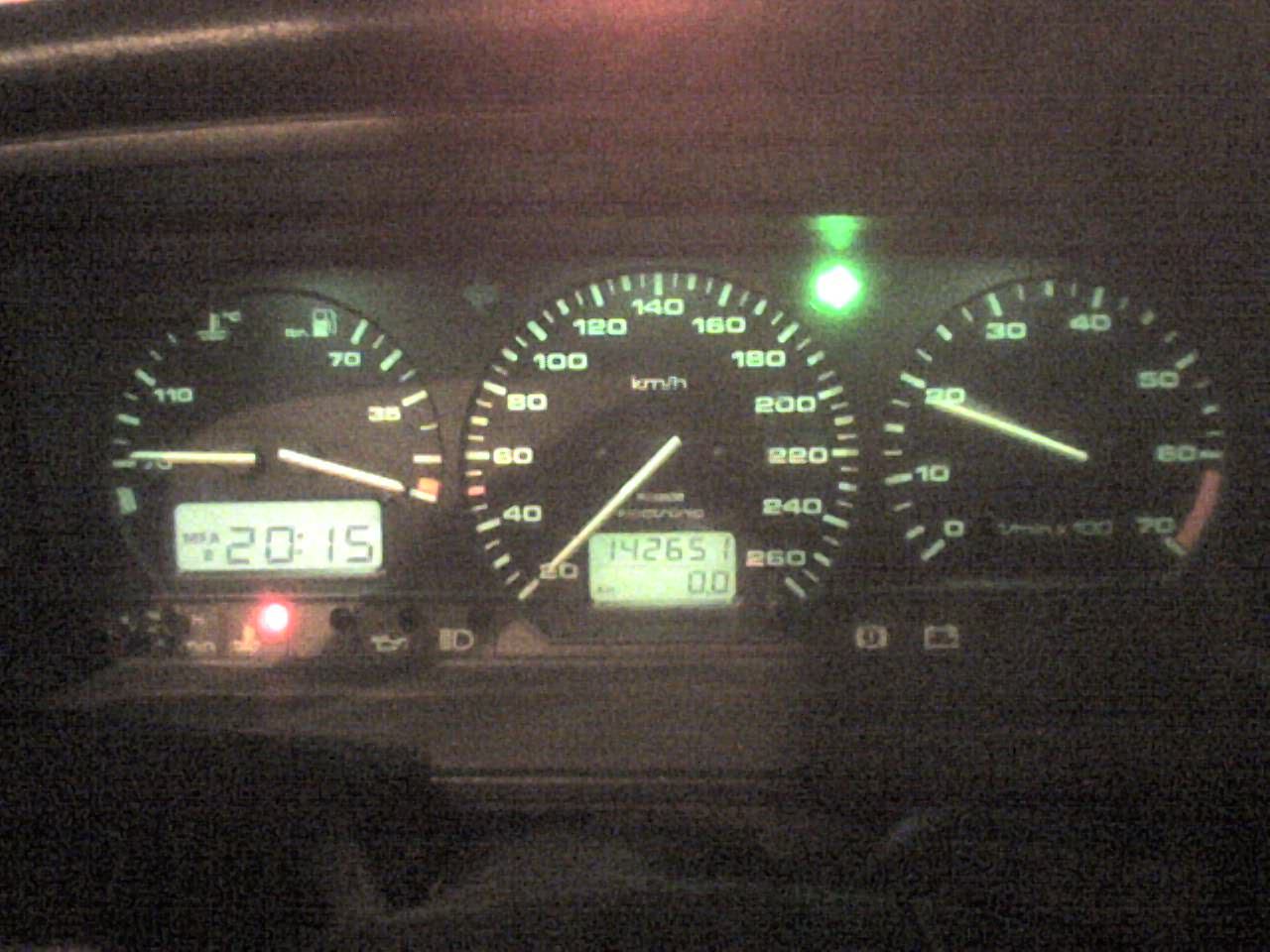

@MK16V - firele temporar sunt taiate si puse in ordine conform pinout-ului ceasurilor de passat, asta pana vad care si ce fir unde si cum vine, majoritatea is puse cum trebuie, au mai ramas vreo 3 de care nu am idee unde vin, dar o sa le fac si pe alea, apoi vin cositorite si peste vine o banda speciala care la caldura se strange pe fir si amin, asa raman :D
offtopic: si in plus, la bordul de passat, butoanele de mk2 intra perfect in locase :D deci nu tre sa tai absolut nimic ce tine de butoane.
asa, un alt motiv, de cate ori nu ai vazut in bord acu de la km ca bate ca nebunu, sau zgomote ciudate de la cablu de km, sau cateodata nu mere deloc ... ete fix pix la passat e senzor hall la cutie si nu mai ai treaba asta :D
