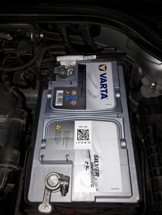

Ca tot e sezonul pozelor cu zapada si a bateriilor moarte, am schimbat-o si eu pe a mea. Am ales Varta 70Ah start-stop. La codare cu VCDS nu a mers codul din poza  (cel de langa QR code). Aveti idee care e codul BEM la bateria asta?
Nu ai codul ca nu e originala.
Codeaza  070 VA0 1111111111
070- sa vada ca e de 70
VA0- producatorul Varta
Modificat de Clawoodyou
Pentru masina cu start/stop poate fi o problema daca bateria nu e AGM si nu are coduri BEM
