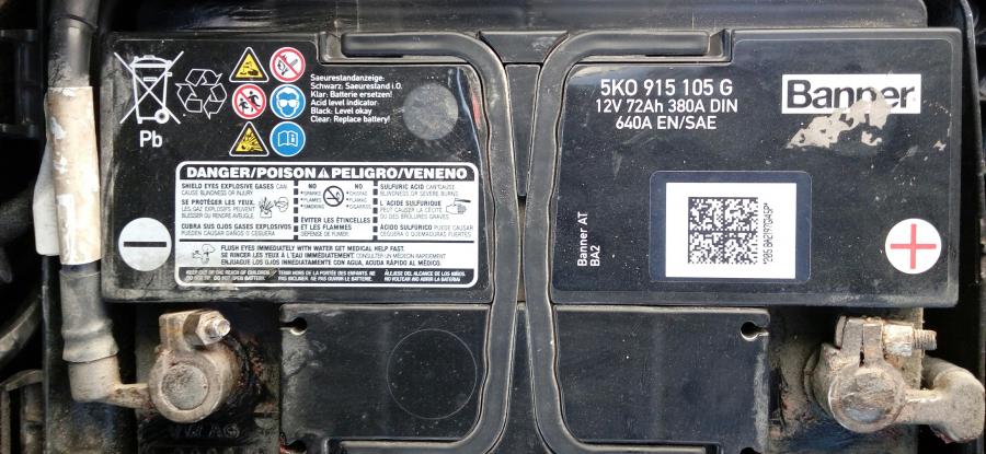

Vă rog să îmi spuneți data fabricației a bateriei Banner din poză. Am descifrat codul cu smartphone-ul și a rezultat: View Product 02817615.
Cum aflu?
Mda, trebuie sa schimb si eu bateria , am un budget cumparat acum 3 ani cu vreo doua sute si ceva de lei care la -10 grade m-a lasat.... . vreau sa pun o baterie Tudor cu un curent de pornire ceva mai mare... 820A parca era. E prea mare?
EL-GABRY: Dupa scanarea QR-ului apare 160709, cred ca e 16.07.2009, vezi daca nu apare pe borna + a bateriei stantat saptamana si anul fabricatiei. La scanare apare:205#5K0915105G  #0723800 #302140322#160709 *205 BA2197G145P*=
