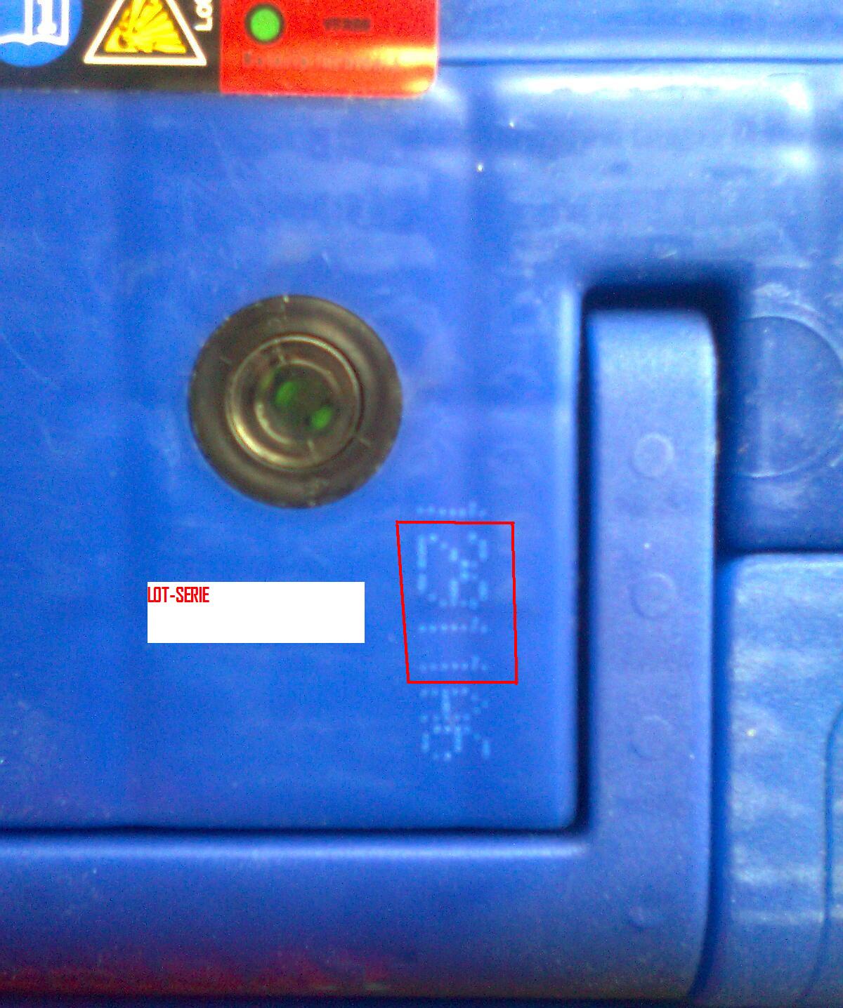

imi poate spune si mie cineva de cand este aceasta baterie ? img20111026164157.jpg
cumva din saptamana 2 din 1998?
Modificat de 2mad4
  On 27.10.2011 at 19:31, dizy a scris:
Ce baterie este Rombat? Poate saptamana 29 din 2008
da rombat
gabivvx cred ca stie mai multe :D
Modificat de 2mad4
