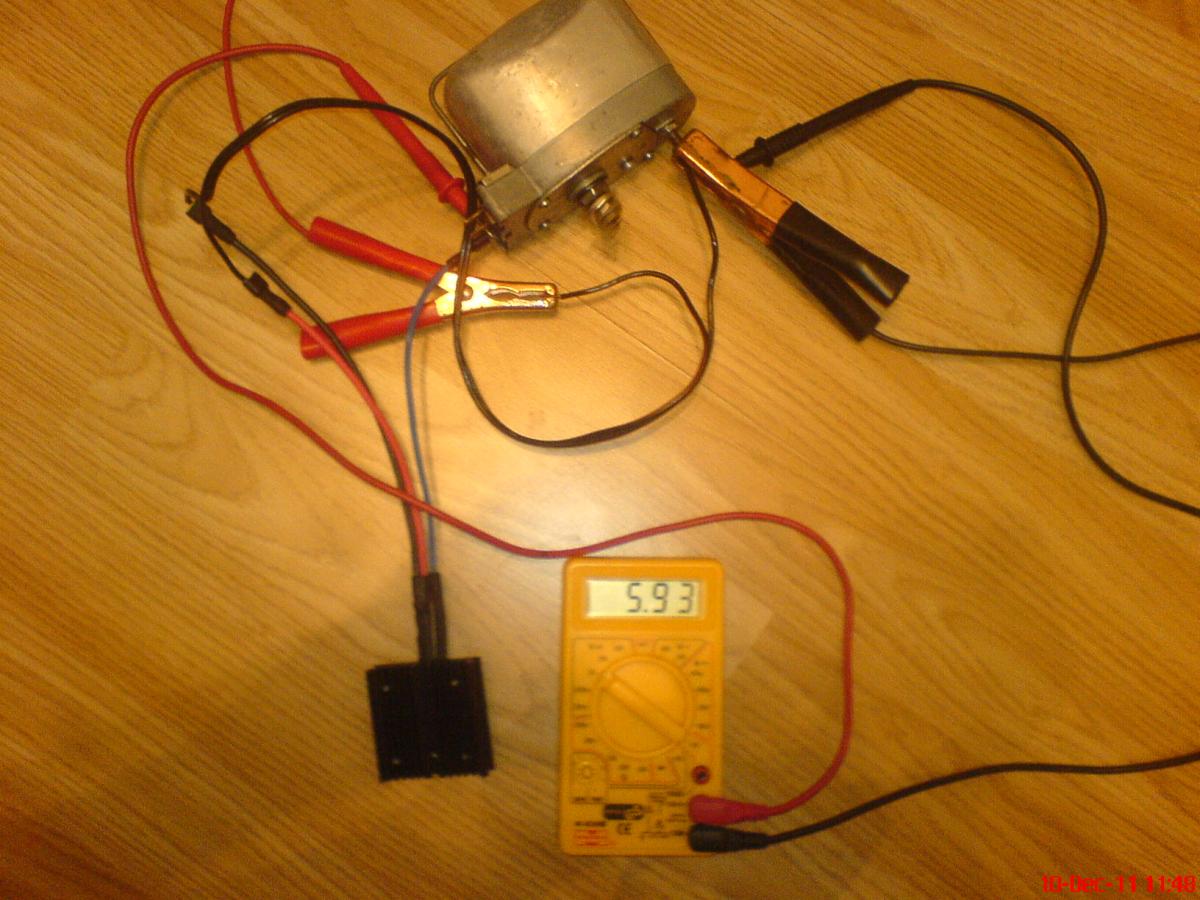

Cati amperi trebuie sa aiba " smecheria " ca sa pot alimenta de la 12v semafoarele si motorasul de stergatoare care sunt pe 6v ?
Jpeg, ai masurat si amperajul necesar la motoras?
Acum am aflat ca motorasul de stergatoare de 12v merge "invers" fata de cel de 6v., deci fara folosinta pe parbrizul meu de oval.

in cazul de fata in care vorbesceu, au fost modificate semafoarele, si au un montaj electronic inainte de bobina semaforului, astfel incat instalatia este pe 12volti complet.
motorasul de stergator a fost modificat complet.
in ca nu l/am probat, dar cand ajung acolo, o sa dau si informatii cu privire la el
Pai montajul ala dinaintea semafoarelor l-as vrea si eu.
O schema, ceva?
Nu am aparatele prin zona sa masor curentul,nu mai retin cifrele exacte.
