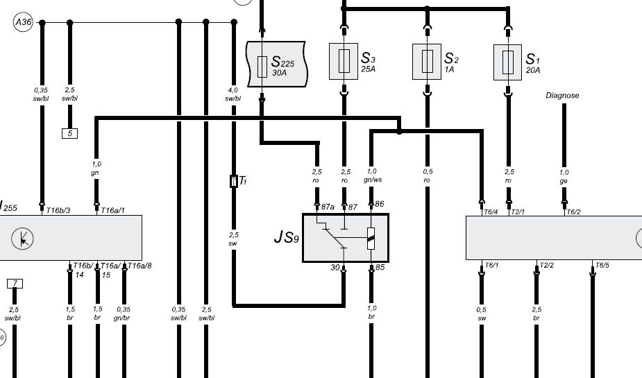

Tocmai ce mi-am montat si eu pe B5-ul din semnatura un webasto thermo top E; nu e necesar un generator de impulsuri pentru climatronic (din ce stiu eu e nevoie de la B6 in sus), pur si simplu climatronicul are un pin pe care se da + (de la firul de comanda releu ventilator)si intra in modul HE (heating) - chestia asta e probata la mine pe masina si merge fara probleme.
V-am atasat schema conexiunilor intre webasto, climatronic si ventilator. Pentru mai multe detalii: http://www.elektroda.pl/rtvforum/viewtopic.php?p=8381955#8381955

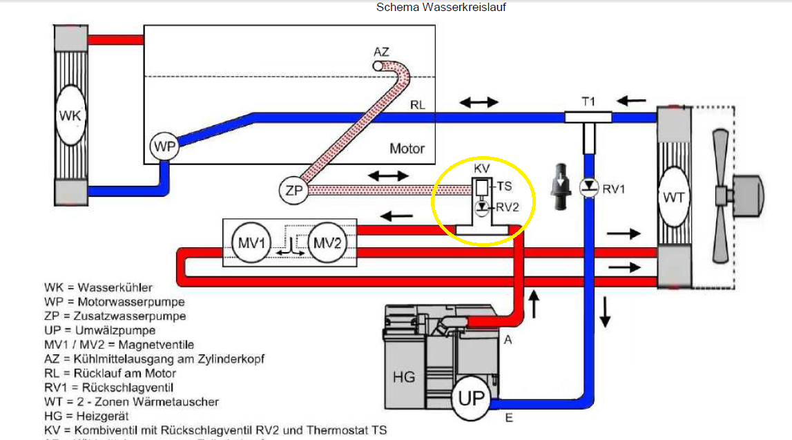

Am un sirocou Eberspacher si o mare intrebare pentru cei ce si-au montat sau au studiat instalatia de incalzire suplimentara:
- pe perioada cat incalzitorul e oprit, e nevoie de o electrovalva pentru blocarea circuitului din incalzitor (incercuit cu galben)?
Aparent dupa ce siroco-ul se opreste, din generator de caldura, devine consumator.
Am gasit informatia asta in manualele de instalare de la Eberspacher.
Asa o fi?
Voi aveti asa ceva? Sau e doar incalzitorul inserat simplu in circuitul de incalzire al masinii?
Vad ca a mai intrebat si Silviu aici dar nu i-a raspuns nimeni.
Masina deja are propria pompa de recirculare si 2 electrovalve pentru circuitele de incalzire (e dublu climatronic).
Eberspacher-ul are si el pompa sa de recirculare.
Si cele 2 variante de montaj:
