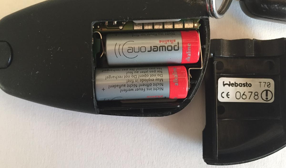

Buna. Ma poate ajuta cineva cu modul in care sa re-sincronizez telecomanda de la webasto? Modelul telecomenzi e T70 iar webasto este montat de fabrica pe Golf 5. Multumesc anticipat.
