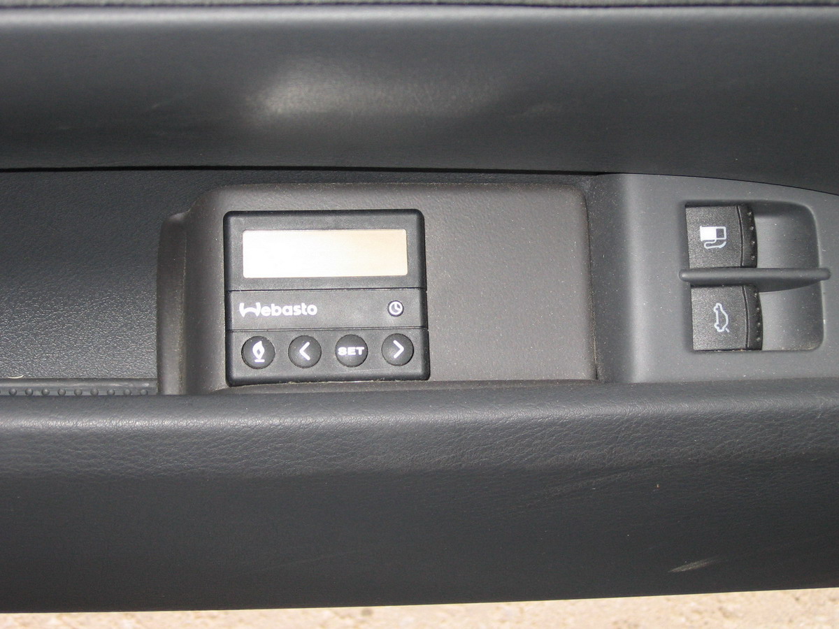

Asa cum am promis am revenit cu poze,am facut si una cu locul unde ii montat la motor dar nu prea se vede mare lucru.

Salut.Si eu am Webasto pe Passat-ul din semnatura.Are un cadran dreptunghiular si telecomanda.Este montat in partea dreapta a motorului(cum te uiti la el),pe langa filtrul de ulei.Are pompa separata de benzina.Incalzeste temp lichidului de racire si porneste climatronicul .Extra pe timp de iarna.Testat.Cand a fost foarte frig l-am lasat toata noaptea sa mearga(2l la 9 ore).Merita.Montajul a fost facut de fabrica dupa cum reiese din acte.

Uita-te in pagina anterioara,am atasat niste poze.
