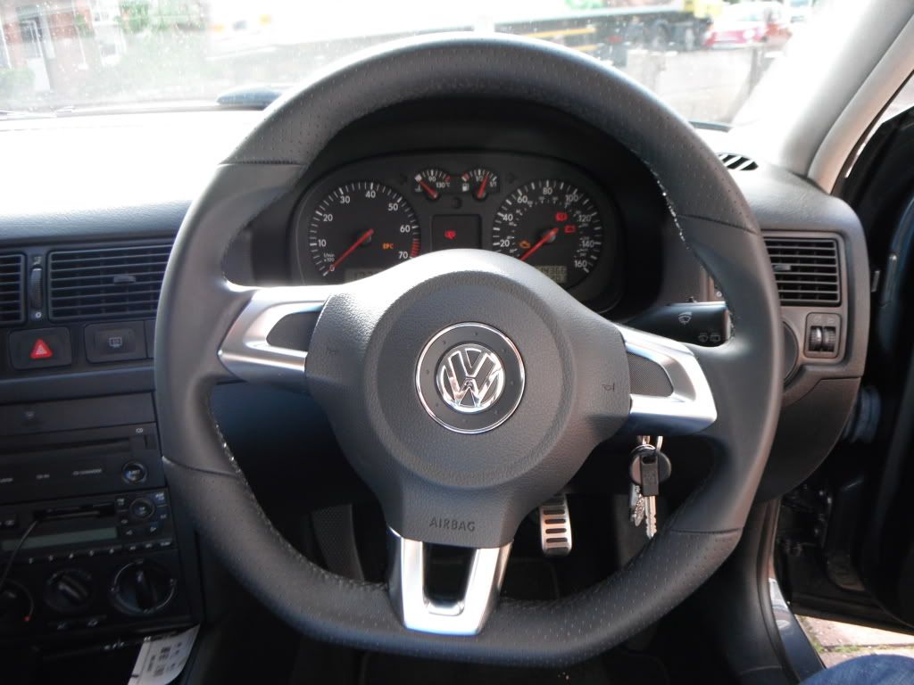

Volanul, iti recomand cel de gti fara comenzi pe volan.
Arata superb parerea mea. (da poza este pe un golf 4)
