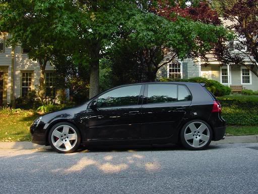

Ce parere aveti de urmatorul setup:
jantele de pe audi a8 (18 inch)+ arcuri eibach pro + niste modificari subtile la telescoape? mai e nevoie de ceva, nu intentionez sa lipesc masina de asfalt, ci doar sa o ajustez putin la stabilitate, aspect.  astept pareri sau sugestii.
Jantele astea:

Sunt jante mult mai frumoase pe 18, decat astea de A8.....pe care le vezi peste tot.
Ce modificari vrei sa faci la amortizoare?

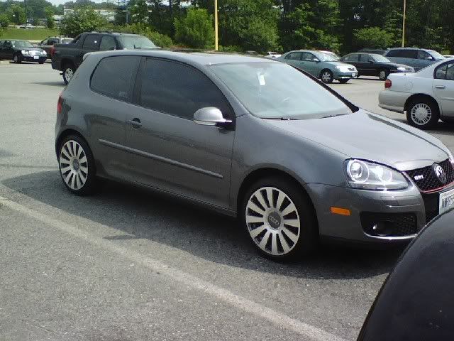

o reconditionare+rigidizare partiala pana  va veni randul unei suspensii bilstein fixa. imi plac jantele mai pline sau cu spite foarte late sa aiba maxim 5 spite. Da niste exemple de jante pe 17-18 cu tot cu anvelope pana in 1500 ron. Dar nu vreau nimic extrem gen suspensie -50mm sau sa stea cu rotile sub aripi.
un mic exemplu:
Tu esti sigur ca nu arata bine astea de audi a8?:

Ca model arata foarte bine, dar foarte multi au replici ale acestor jante pe masini.
Oricum, alegerea e a ta si pui ce jante iti plac mai mult.
Cu 1500 lei nu iei OEM in stare foarte buna si cu anvelope bune, din pacate.
Daca vrei 5 spite si sa fie frumoase iti recomand Fat Five, tot de A8.
Intradevar, sunt superbe, nu stiam de ele, este exact ce cautam, acum stii si tu ce dificil e cand iti cauti jante si esti fixat pe un anume model :)). Inca ma consult sa vad care este ordinea pasilor, cred ca intai comand arcuri si modific amortizoarele oem.
Nu modifica amortizoarele oem, ci mergi cu ele cat mai tin apoi altele facute sa lucreze cu arcurile.
Vezi ca dupa model importante sunt si specificatiile. Daca nu urmaresti sa stea in linie cu aripa si sa fie anvelopa intinsa atunci flat fives are not for you, avand 8.5x18 ET45.
Cele mai ok sunt 7.5 sau 8 cu un ET>44. Tine cont ca cele oem de G5/6 au de obicei 7.5x18 ET51.
